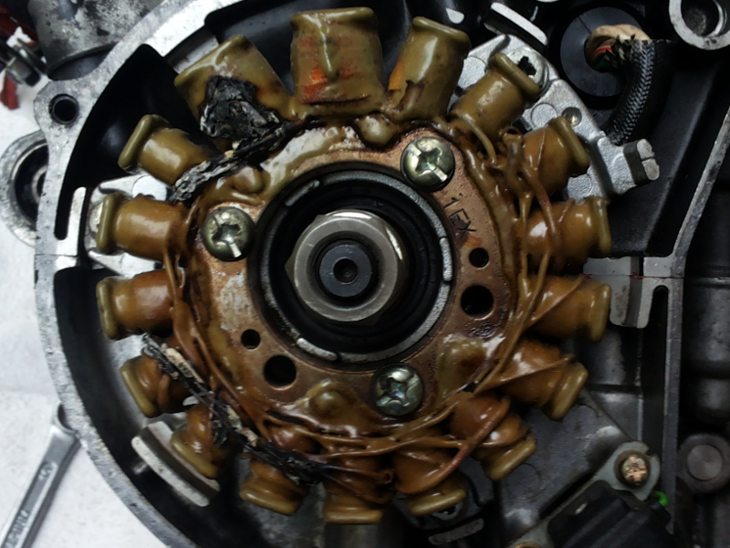

Ich kann jetzt Sigi's Schilderung von der durchgebrannten Zündungswicklung bestätigen. War gerade an meiner LiMa dran und habe das Desaster gesehen. Die Lima ist keine 1000 Kilometer mit der Igni gelaufen.
Zu einem Funkenüberschlag ist es noch nicht gekommen, weil bis jetzt nur eine Wicklung betroffen zu sein scheint. Ich hatte ja auf Original-CDI zurückgebaut, und die ist mit dieser verschmorten LiMa einwandfrei gelaufen.
Gut, dass ich die Christian abgekauft habe. Die hätte ich wohl so nicht mehr zurückgeben können. :P
Also MUSS da ein Verbraucher dran!!
