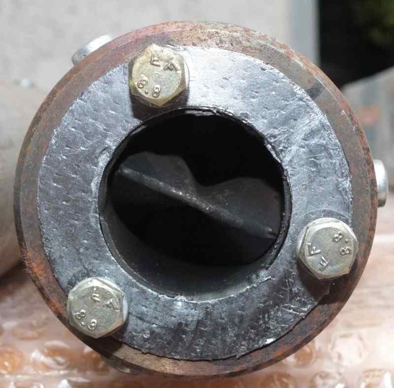

Hab heute mal die zweite seite montiert und bin etwas länger gefahren. Mir geht es wie gesagt um Geräuschdämmung.
Von daher werde ich erst nochmal andere dämpfer mit 'flöten-prinzip' probieren, obwohl die schwer wie blei sind..
Falls das den digitalen leistungscharakter etwas mildert wäre mir das recht.
Allerdings hatte ich subjektiv den Eindruck, der Lärm kommt von unten/vorne und nicht von hinten. - Versuch macht kluch...

Also wenn du weder richtige Leistung noch Geräusch willst, dann bleibt die Frage des: Warum das alles ?!! :?
Mach einen gut gestopften 31k Auspuff drauf, dann stimmt deine Welt. Gute Leistung und leise ...original gesehen der beste RD Pott :wink: .

Die Frage ist berechtigt.
BTW: MIR gefällt das Geräusch durchaus. Aber ich wette, der Rennleitung nicht. Ich fahr das ding jetzt 35 Jahre und sie läuft so gut wie nie, da wollte ich mal sehen was geht und in deinem video machen die gianellis ja wenig alarm.
Ich dachte: das isses.
Leider nein und unterhalb 6,5 ist so richtig tote hose - nicht alltagstauglich.
Wir können uns ja offline mal kurzschließen. kannst die gerne mal drauf machen - ich schätze, die wären dir auch zu laut.
31K hab ich, sind aber ebenfalls deutlich lauter und drehen einfach nur 500 höher. - Kein Vergleich. zudem sind meine originalen fast durchgerostet (Anfang Diffusor mußten beide nachgeschweißt werden) und ich hatte einfach bock mal wieder andere optionen zu testen.
wie stopft man 31K richtig ?
