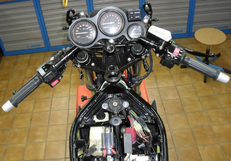

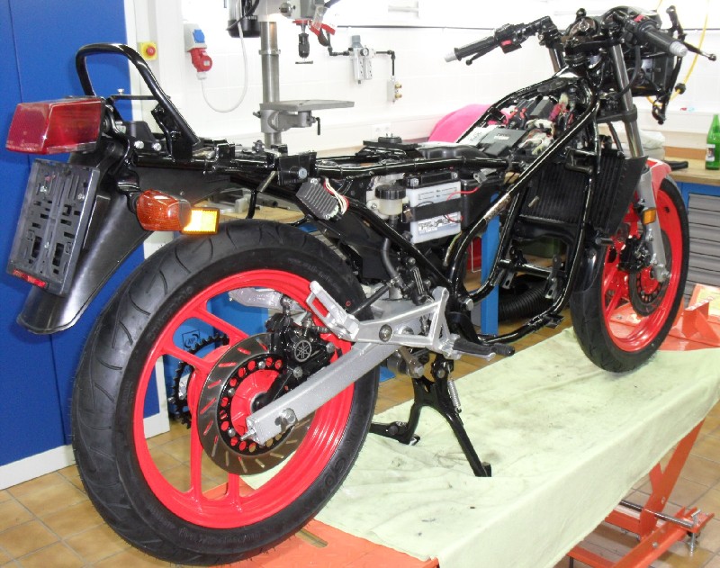

So weit bin ich jetzt gekommen.
Als nächstes muss dann wohl der Motor rein, aber die Zylinder sind ja
noch nicht fertig.
Werd` mich halt schon mal mit den Verkleidungen beschäftigen, da gibt`s
noch einiges zu reparieren.

Zweitakte
Beiträge: 206
Registriert: Sa 5. Nov 2016, 10:15
Wohnort: Wülfrath
Beitrag von Zweitakte »
Sieht aus wie "Neu"... So muß das. Sehr schöne arbeit.
Gruß Peter

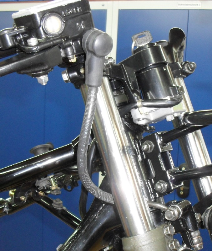

Kommt der Bremsschlauch nicht vor den rechten Gabelholm.....anstatt dahinter? Sieht so aus, als wenn der da "falsch verlegt" liegt. Ich würde den innen rein legen.
zinnoberrot
Beiträge: 436
Registriert: Do 16. Nov 2017, 10:33
Wohnort: Wiener Neudorf
Beitrag von zinnoberrot »
Der Anschluss der Hohlschraube am unteren Verteiler gibt die Richtung
eigentlich vor.
Der ist etwas nach unten gekröpft und kann auch nicht verdreht werden,
da am Verteiler eine "Nase" verhindert, dass man den Schlauch anders verlegen kann.
Rolling Chassis vorne Zündschloss Bremspumpe Bremshebel Behälter Hupe 02.JPG
Rolling Chassis vorne Zündschloss Bremspumpe Bremshebel Behälter Hupe 02.JPG (146.68 KiB) 1344 mal betrachtet
Stimmt so mit der Position des Bremsschlauchs bei origin. Bremspumpe. Hatte mich irritiert weil ich mittlerweile ja die komplette Triumph Bremsanlage dran hab. Die Stahlflex liegen dann innen.

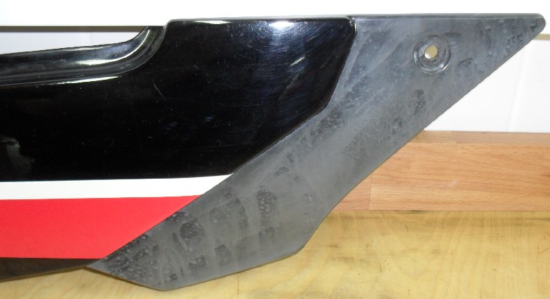

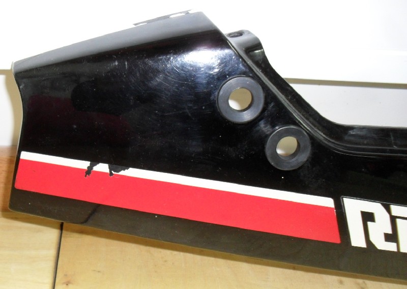

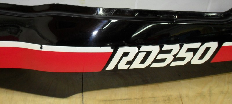

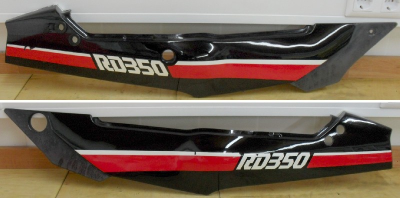

Jetzt wird es langsam Zeit , dass ich mich um die Verkleidungen kümmere.
Ich hab mich mal mit den hinteren seitlichen Verkleidungen beschäftigt.
Ich finde, dass der Lack nach einigem Polieren wirklich nicht schlecht ist,
allerdings die die Decals etwas beleidigt.
Ich hab schon überall herumgelinst, wo es denn für die schwarze 1WT mit Vollverkleidung
solche Decalsätze gibt, aber da is nix.
Immer nur für die Weiße oder die Blaue.
Außerdem bin ich mir jetzt gar nimma sicher, ob die Lackierung von meiner RD
mit dem Original bei Auslieferung zusammen passt.
Was mein ihr?
Soll ich die Decals so lassen, also mit den leichten "Beschädigungen" oder
was mach ich?
Ist das Argument. Originallack, aber mit leichten Gebrauchsspuren" da noch zu vertreten.
HM. Irgendwie blöd, das mit den Pickerln.
Sagt mir bitte, was ihr dazu meint.
Seitenverkleidung hinten.jpg (74.01 KiB) 1249 mal betrachtet

Ich würde es so belassen, aber das ist absolut Geschmackssache denke ich.
Gruß Siggi
Beiträge: 3076
So lassen, oder mattschwazz über alles drüber. ;-) Aber wie ich dich einschätze machst du sie eh neu. ;-) In dem Fall bei rddecals.com bestellen. Nach dem Lackieren und vor dem Aufkleben der Decals die Teile 14 Tage ausgasen lassen, nach dem Aufkleben nochmal 14 Tage und dann erst Klarlack drüber. Gibt sonst Bläschen unter den Pickerln. BTDT

georg_horn hat geschrieben:So lassen, oder mattschwazz über alles drüber. ;-) Aber wie ich dich einschätze machst du sie eh neu. ;-) ..........
Oiso:
Mattschwarz ----> Pfuiiiiiiiiiiiiiii! :)
Ich hab soeben Euro 185,04 nach Amerika geschickt.
Für sowas:
Ich hätte das geflickt mit Folie. Das geht heutzutage prima. Die Teile vorher schön aufpolieren und ausbessern. Den guten Zustand würde ich original lassen, denn darauf kommt es an. Noch original Yamaha.
Aber das muss jeder selbst entscheiden.
zinnoberrot
Beiträge: 436
Ich hab ja leider keine originale Vollverkleidung beim Kauf dran gehabt.
Also auch keine original Lackierung und auch keine original Decals.
Hab aber eine gebrauchte Vollverkleidung (dank dem Forum) :) kaufen können
und die muss natürlich neu lackiert werden in den original Farben.
Kanzel rot, der Rest schwarz.
Somit wird`s dann bei den beiden Seitenverkleidungen nicht mehr drauf ankommen,
ob da noch ein "Rest" original Yamaha drauf ist. Denk ich halt.
Wenn man sich die Seitenteile anschaut, dort wo das Loch für den Benzinhahn ist,
dann muss auch dort was (mattschwarz) lackiert werden, weil das Plastiktel total fleckig geworden ist.
Also: Alles neu, dann passt`s wieder zusammen.
