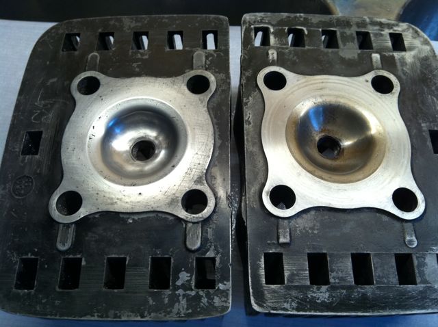

Kopfvolumen vergroessert
Um die Verdichtung nach der Verkleinerung der Quetschkante wieder auf den alten Wert zu bringen, bekam der Kopf einen Brennraum ähnlich der TD1. Die Brennkammer hat jetzt mehr die Form einer Tasse als die einer Halbkugen.
Fränki
Fränki
- Links modifizierter Kopf, rechts originaler Brennraum
- 250Kopfvergleich11.5ccm12.5ccm.jpg (57.58 KiB) 1234 mal betrachtet
