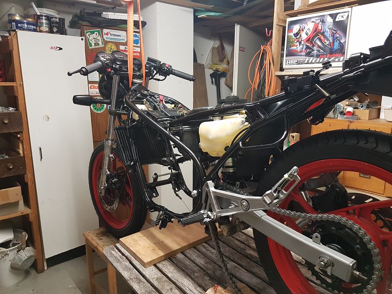

Danke für den Tip mit dem 5980. Habe es aber wirklich nur hauchdünn aufgetragen. Seit gestern ist der Kabelbaum wieder drin. Motor ist noch draußen. Spricht irgendetwas dagegen mal die Batterie anzuschließen um zu schauen ob Licht, Bremse, Blinker, etc. funktionieren?

Den Elektrotest kannst du machen ohne Gefahr.
Was gefährlich ist, ist vorne die Schlaufe ,die du unter dem Rahmenkopf hoch an die Decke geführt hast.
Laut dem Bild sehe ich das so. Die RD kann sich drehen und sozusagen umfallen....dann rutscht die hinten vom Tisch. Oder hast du die hinten fest verankert?
Spätestens wenn du den Motor in den Rahmen hebst, MUSS die RD fest stehen.
Du musst jede Seite für sich am Rahmen per Haken irgendwo sichern. Am Besten fest verzurren auf einer Hebebühne oder an der Decke. Eine Schlaufe unter dem Rahmenkopf wird dir mit Pech ganz schöne Kratzer einbringen.
Das geht blitzschnell,pass da auf, wäre sehr schade drum.
