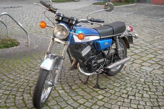

Hallo Brummi,
und wie mich das erst mal interessiert. Leider konnte ich nur eine kurze Testfahrt machn. Momentan ist ein Seitenständer montiert, der nicht hoch klappt. Da ich mich mit so einem Ding mal fast tot gefahren hätte werde ich weitere Experimente erst machen, wenn mir der Mechaniker meines Vertrauens noch den originalen Seitenständer dran macht. Das Wochenende ist leider voll blockiert, was mich ja auch daran hindert, nach Dauhn zu kommen. Puuuuääähhh.
Nächste Woche wird feinabgestimmt und dann gibt hier die Messergebnisse.
Siehst Du auf dem Bild, wie astrein der Anlage unter dem Moped hängt. Schräglage bis zum Abwinken ist möglich. Der Mann ist wirklich ein Könner.
Fränki

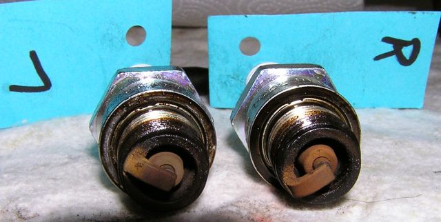

Hallo Leute,
ich kämpfe mit der Sonics. Gegenüber der YPVS habe ich bisher nur 2 kW rausgeholt, also 23 kW. Das Mopet dreht bis 10500 und weiter traue ich mich einfach nicht, obwohl das Popometer sagt, bei 9500 kommt nochmal mehr Schub. Ich habe fast das Gefühl, die will eigentlich 11.000 drehen. Die Werte sind nicht schlecht und nur noch 3 kW unter den 350ziger Zylindern, aber ich hatte mir mehr von der Sonix versprochen. Vielleicht hat der Puff doch zu viel Volumen und Holli hatte recht. Morgen versuche ich noch mal mit kleineren Düsen.
Fränki
Fränki

Hallo Brummi,
ich muß erst mal Uwe fragen, was 350 Luftkolben/Kurbelwelle zu 10.500 1/min sagen. Neugierig bin ich schon aber erst probiere ich noch andere Düsen. Meinst Du die Kerzen sind o.k.?

Hallo Fraenki!
Ich weiß es nicht. Sieht so schlecht nicht aus. Muss dir allerdings dabei sagen, dass mein Bildschirm nicht der Beste ist. Die Farbqualität ist unter alles Sau. Außerdem bin ich etwas Farbenblind!
Ist für mich somit schwierig unter solchen Voraussetzungen eine Diagnose zu erstellen.
Ich lebe nach dem Motto "Versuch macht kluch". Und wenn es ein Loch im Kolben ist,- ja und!? Kommt halt ein neuer rein!
Das ist ja das, was ich an dir so schätze. Du versuchst ja auch eine Menge und testest rum. Ich bin nicht viel anders!
Deswegen: Weitermachen!
