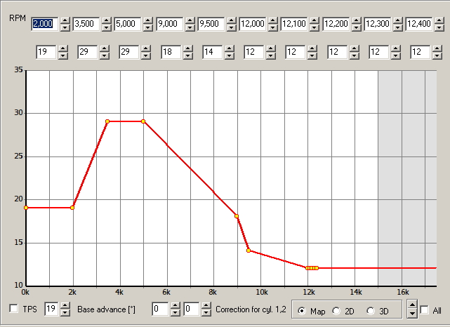

Ich habe hin und hergerätselt, warum ich den Hobel nicht ohne Klingeln zum Laufen bringe. Nach einem Telefonat mit Martin habe ich mir einen Totpunktsucher und eine Zündpistole gekauft und das Ding abgeblitzt. Mit erstaunlichem Ergebnis:
Mein statischer Zündzeitpunkt lag bei 35°. Also zur normalen Vorzündung nochmal 15° drauf.
Dann fiel mir wieder die Sache mit den Pickup-Kabeln ein und ich habe sie nochmal getauscht. BINGO! Die Karre läuft, und zwar wie!
Die Kurve habe ich erstmal nur minimal verändert. Ich habe die größte Vorzündung bis 5000 stehen lassen und danach nur schneller auf die voreingestellten Werte fallen lassen. Alles Andere muss ich nach und nach rausfahren. Den static Angle habe ich nach dem Screenshot noch auf 20° geändert. Damit passt es ganz genau.

Es hat schon Leute, die mit 35 Grad glücklich sind ;-)
Aber nochmal als Tip: Das Tauschen kann man per Software ohne Kabel zu lösen ... (Invert Polartiy of Input 1/2)

Wohl wahr! Die Erfahrung habe ich gerade gemacht.
Ich hatte nämlich vergessen, die Untergrenze auch anzuheben. Man spürt unter 4000 richtig die Atemnot. Vermutlich wird der Motor dann das Abgas nicht mehr richtig los.
Die Kabel zu tauschen war mir lieber, weil jetzt die Farben wieder stimmen. Tank und Seitendeckel waren ja eh ab.
Ich kann nur die Logik nicht nachvollziehen, warum die Polarität den Zündwinkel beeinflusst. Ob der Strom vorwärts oder rückwärts fließt, beeinflusst doch den Zeitpunkt nicht. Aber das wird wohl eine Logik innerhalb der Software sein.
