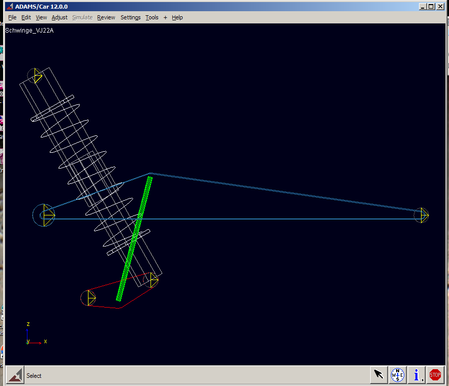

Anderl hat geschrieben:Eigentlich wollte ich einen konstruktiven Thread für diesen Umbau aufmachen und das auch mal bebildern.
Kein Thema - schreib keine Scheisse und keiner gibt dir kontra.
Mal ganz ehrlich und ohne Ironie oder Sarkasmus:
Die Dreiecksplatten aus hochfestem Alu könnte gehen, die Buchsen schon mal sowieso. Marco nimmt Stahl - ist halt viel billiger.
Ich arbeite bei einem größeren Wolfsburger Automobilhersteller u.A. mit einem Berechnungsprogramm (ADAMS, www.mscsoftware.com) für Belastungen an Fahrwerksteilen.
Da kann man ja auch mal in der Mittagspause die RGV Schwinge modellieren und mal nachrechnen wo welche Kräfte wirken. Die Zugstreben sind stark belastet (ca. 10 KN) - rate mal warum bei der RGV die Umlenkung in Alu ist, die Streben aber in Stahl?
Das Querrohr mit dem "Ausschnitt" zu schwächen ist eher nicht ratsam - Besser Du setzt es nach oben bzw. brätst nach dem Ausschneiden oben drauf noch ein Profil, damit dort die Biegesteifigkeit wieder stimmt.

MK hat geschrieben:Kein Thema - schreib keine Scheisse und keiner gibt dir kontra.
Martin... Freund und Meister der ironischen Antworten. Wollen wir mal eins klarstellen: ich habe keine Scheiße geschrieben.
MK hat geschrieben:..
Mal ganz ehrlich und ohne Ironie oder Sarkasmus: Die Dreiecksplatten [....] in Stahl?
Das wäre die Antwort gewesen, die ich mir erwartet hätte. Ich verstehs nicht, warum das jetzt erst kommt. Schade eigentlich.
MK hat geschrieben:.... bzw. brätst nach dem Ausschneiden oben drauf noch ein Profil, damit dort die Biegesteifigkeit wieder stimmt.
Tja...das ist ja sogar die Idee, die ich dann bei dem zweiten gelöschten Beitrag aufgeführt hatte und sogar per Bild versucht habe darzustellen. Dafür daß ich Scheiße geschrieben haben soll, gar nicht so schlecht meine ich.
