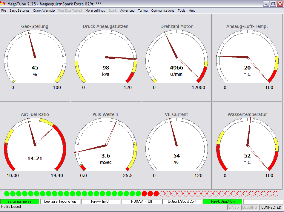

Nach einigen Anlaufproblemen mit dem blöden USB-Serial Adapter habe ich den Sums soweit am Laufen. Siehe Bilder.
Nur hatte ich Dösbaddel an das Stim-Board anstatt 12V DC einen Trafo mit AC-Ausgangsspannung angeklemmt. (Der erste Trafo hatte mit 400 mA zu wenig Saft und Netzbrummen)
Mit dem Erfolg, dass das Stim Board jetzt die Drehzahl nicht mehr faken kann. Und schlimmer noch. Nach der Reparatur der beiden defekten Teile ging es ... für 10 min. Dann war der Tacho-Generator schon wieder hin.
Steve meint, da die Eingangsspannung durch die ECU geleitet wieder in das Stim Board zurück kommt, kann es durch den falschen Anschluss etwas zerschossen haben ...
Ich liebe Elektronik.
