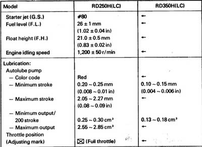

Nabend
Wie man leicht ablesen kann ist die minimale und maximale Fördermenge bei der 250er und 350er gleich.
Hier noch eine Quelle bei der der Farbcode für beide gleich ist, allerding der minimale Hub anderes angegeben ist. Der maximale ist wieder bei beiden gleich.
Dirk

mosche
Beiträge: 3837
Registriert: Di 9. Jul 2002, 01:00
Wohnort: Südschweden SL
Ukraine
Beitrag von mosche »
@dirk, dir ist schon klar, dass wir uns über die europäischen RD 250/350 LC 4L1/4L0 unterhalten oder?

@Dirk,
gleiche Fördermenge bei gleicher Drehzahl ??
!! die 350,er dreht aber schneller !! (s.oben)

pepsi12128
Beiträge: 713
Registriert: Do 31. Jul 2003, 01:00
Wohnort: Heilbronn (BW)
Beitrag von pepsi12128 »
Die min./max. Fördermenge bezieht sich immer auf 200 Pumpenhübe, die Abhängigkeit von KW-Drehzahl zu Pumpenhüben ergibt sich durch die Übersetzung und die ist bei der 350er Ölpumpe höher. Daher fördert die 350er Ölpumpe im Verhältnis zu KW-Umdrehungen mehr Öl.
Wer unbedingt die 250er Ölpumpe im 350er Motor fahren möchte, kann sie DEFINITIV NICHT in der Originaleinstellung belassen, sonst stirbt der Motor alsbald den Schmiermangeltod. Eine Veränderung der Förderleistung ist mangels geeigneter Einstellvorgaben nicht unproblematisch.
Der 350er Motor besitzt auch mehr Drehmoment als der 250er, deswegen kann er auch häufiger in mittleren Drehzahlen gefahren werden, bei denen die Förderleistung der Pumpe für den 350er Motor zu gering ist.
Spätestens bei einer längeren Bummelfahrt auf der Autobahn ist dann Schicht im Schacht.
