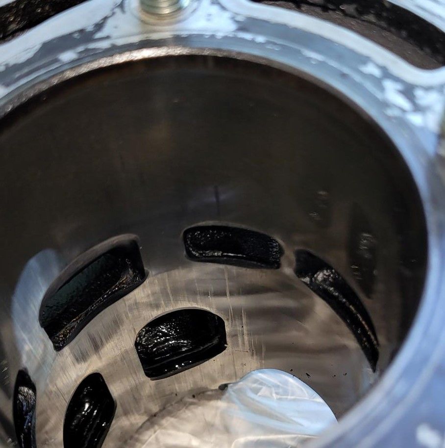

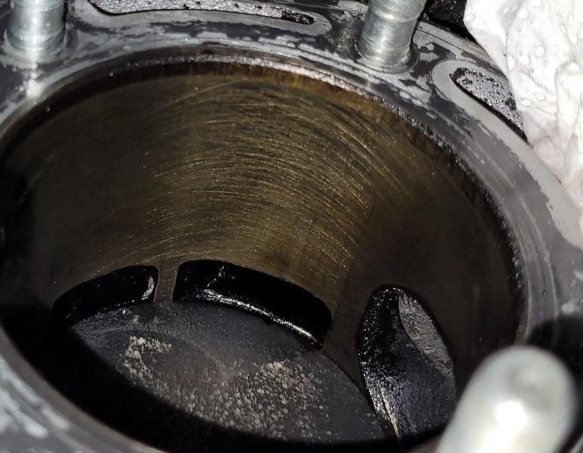

Bin sehr überrascht! Zylindermaße sind links 64,00 und rechts 64,25 mal eben auf die Schnelle gemessen. Will die Zylinder noch einmal mit der Uhr ausmessen.
Für mich sieht auch die Lauffläche sehr gut aus und das bei 40tkm? Wasserkanäle sind wie neu.
Zylinder links. Muss schon sagen, dass der Zustand auf dem Bild viel schlechter aussieht als in Realität. Kreuzschliff ist auch noch viel vorhanden. Aber hier sieht man schon Laufspuren.
Zylinder rechts
Zylinder rechts

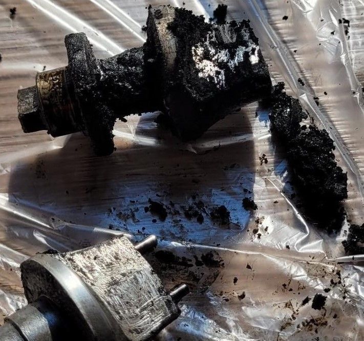

Außerdem... wie krass hartnäckig ist es denn bitte die Walzen zu reinigen!? Ich glaube es war höchste Zeit! Kein Wunder, dass das rechte PV nicht mitdrehen wollte...
Flori hatte schon recht damals. Jetzt kann man es viel besser sehen, der linke Zylinder wurde mal sehr großzügig an den Kanälen entgratet. Sieht mit Licht jetzt aber nicht so schlimm aus und die Kanäle sind auch ok. Mich wundert dazu aber das Maß. 64,00 warum sollte ich da entgraten?

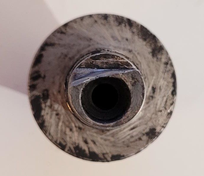

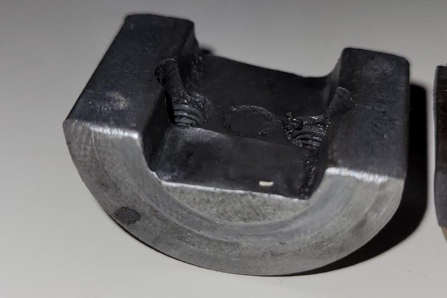

Ok jetzt wird es nervig!
Ist doch sehr ausgenudelt. Eine der Walzen ist wirklich weit abgetragen und wohl der Hauptgrund der Fehlstellung. Hatte ich erst gar nicht gesehen.
Ist schon sehr dünn am Sackloch der Verbindungsschraube der Walzenhälften.
Habe schon gesehen das Yambits beide Walzen neu als CNC-Teil anbietet, hat da jemand schon Erfahrungen gemacht? (Beide Walzen 175 Pfund)
Habe wirklich keine Ahnung ob die gut passen. Original sieht nicht schöner aus und ist noch teurer...
Sehe folgenden Optionen:
-Evtl. könnte man das Ganze ja aufschweißen und die Fläche wieder auf korrekte Höhe Feilen?!
-Walzen komplett NEU besorgen
-Walzen gebraucht kaufen
-Andes Verbindungsstück ausdenken
Man erkennt die alte Geometrie gut
Gebt mir gerne Tipps oder Erfahrungen dazu! Bin gerade gedanklich aufgeschmissen :roll:

wenn Du einen Filigran-Aluschweißer findest, sollte der das machen können. An der dünnen Stelle wird das aber nicht einfach. Mußt halt nur dann nacharbeiten :wink: . Teurer wird das nicht unbedingt. Hier muss ja nicht soviel nach geschweißt werden.
Ansonsten mußt Du dir die teuren Teile von Yambits besorgen. Auch da kann es Dir passieren, das Du nacharbeiten mußt. Ob die Neuteile so Passgenau sind mußt Du dann auch testen.
Michael.

Den Walzenstummel kann ich dir aufschweissen und wieder auf Mass fräsen. Gruß Wiba
