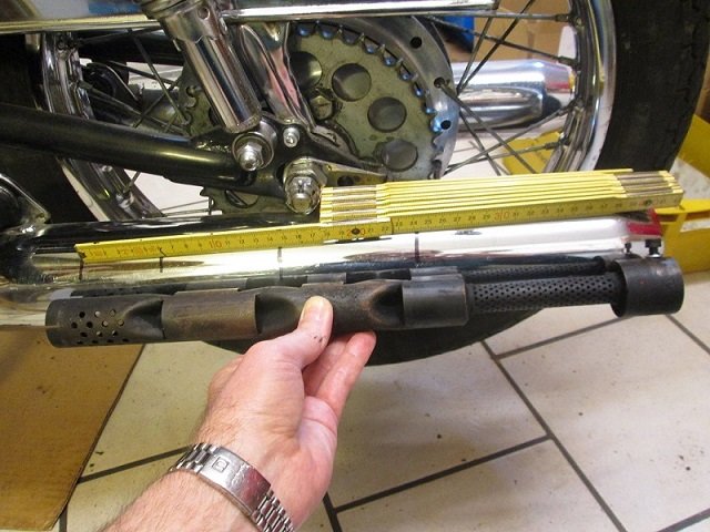

Die Dinger wieder einzubauen hab ich eh nicht vor. Natürlich würde ich gerne wissen was es damit auf sich hat, und ob evtl. weitere Überbleibsel davon noch irgendwo im Auspuff festhängen, welche dann - wie weiter oben erwähnt - u.U. in den Zylinder gelangen könnten. Vielleicht ist auch der Rest schon lange hinten rausgeflogen? Bei der DS7 sind ja Krümmer und Auspufftopf verschweißt, von daher ist alles etwas schwieriger zugänglich. Von hinten durch die Prallbleche ist jedenfalls nichts verdächtiges zu sehen, aber das muss ja nichts heissen.

interessant dass bei Dir auch solch seltsame "Dinger" im Auspuff waren, war das auch eine DS7? Sahen die bei Dir ähnlich aus, oder war da noch mehr dran?
Ich hatte bei mir die Dinger durch Klappergeräusche beim Reinigen bemerkt, und dann eben solange geschüttelt bis die hinten rausfielen. In den Krümmern selbst können die m.E. nicht dringewesen sein, da der Radius des Krümmers dafür zu eng wäre. Aber evtl. im Bereich der geschweißten Verbindung von Krümmer und Auspufftopf?
Die verschiedenen Abschnitte der Flöten korrespondieren mit den jeweiligen Positionen der Prallbleche, insofern passt das bei mir (scheinbar) zusammen. Was genau meinst Du mit "Verjüngungsstück", das hintere Siebrohr?

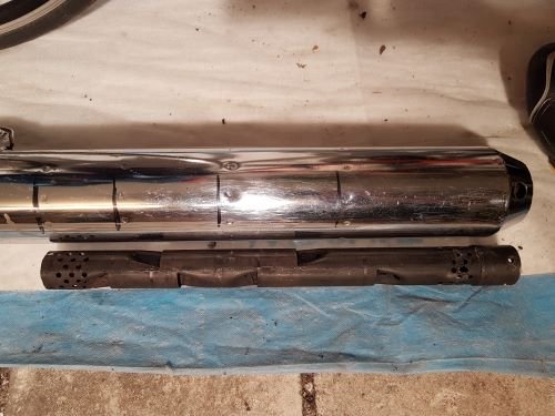

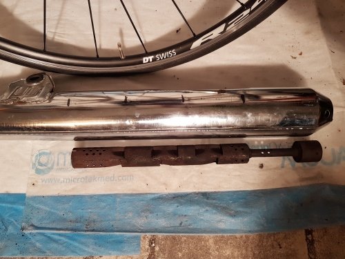

habe eine DS7 restauriert, u.a. auch die Auspuffanlage neu verchromen lassen, dabei erging es mir wie dir, stellte beim Transportieren lose Gegenstände in den Rohren fest, musste die länglichen Siebröhrchen allerdings mühsam herausfummeln.
Habe dir 2 Bilder hinzugefügt, das 1. zeigt einen DS7 / R5 Auspuff und die dazugehörige Flöte mit dem Verjüngungsstück am Ende. Das 2. Bild zeigt die Ausführung mit den "Zigarren". Ich habe die Anordnung der Prallbleche mit schwarzem Eding gekennzeichnet. Die 2. Auspuffanlage ist am Halter, innen mit einem "B" gekennzeichnet, ob diese Version auch bei der DS7 zum Einsatz kam ist mir nicht bekannt, kenne sie nur in Verbindung mit der R5F.
Wie zu erkennen ist, sind die Anordnungen der Prallbleche verschieden.
Gruß Thomas

habe jetzt am linken Auspuff die Position der Prallbleche angezeichnet und nochmal mit den Abschnitten der Flöte abgeglichen: Du hast vollkommen Recht, das sind die falschen Flöten und die passen auch nicht zur Position der Prallbleche, insbesondere zu den beiden mittleren.
Es scheint sich dabei dann doch um die Auspuffvariante Deines zweiten Bildes zu handeln, und demnach würden die zigarrenförmigen Flöten ohne das hintere Siebrohr eigentlich da rein gehören, sehe ich das richtig?
Gruß, Georg

die Zigarren haben am Ende eine "Tasse" eingeschweißt, sieht aus wie eine Scheibe, werde noch ein Foto einstellen.

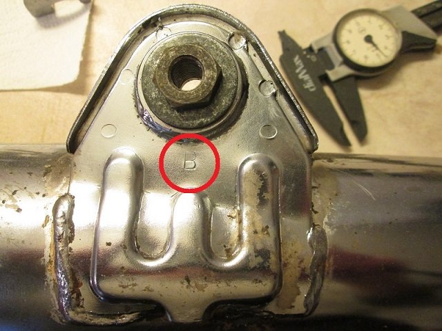

TOM66 hat geschrieben: Mo 29. Jan 2024, 18:25 ...Die 2. Auspuffanlage ist am Halter, innen mit einem "B" gekennzeichnet, ob diese Version auch bei der DS7 zum Einsatz kam ist mir nicht bekannt, kenne sie nur in Verbindung mit der R5F.
...gesucht und gefunden, am anderen Auspuff ist dieses "B" ebenfalls an der gleichen Stelle eingeschlagen:
Somit wird es wohl tatsächlich die gleiche Auspuffanlage wie bei Deiner R5F sein.
