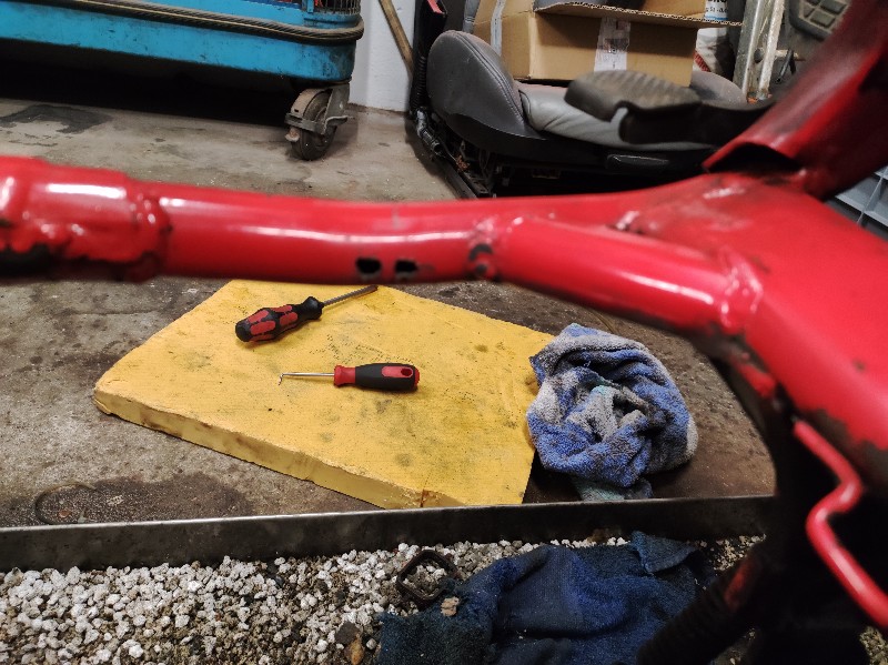

ch hab leider beim Putzen ein mittlereschweres Problem festgestellt. Der Rahmen ist am rechten Unterzug durch, soll ja ein bekanntes Problem bei den Kisten sein.
Jetzt Frage ich mich ob man das ein wieder zuschweißen kann oder muss da ein Fachbetrieb Ran??
Von den Schweißnähten sind die Yamaha Rahmen aus den 80ern ja sowieso unterirdisch, was mich annehmen lässt, dass die konstruktiv sowieso überdimensioniert sind.
Hätte eigentlich gehofft das bleibt mir erspart.

- IMG_20230203_181944_copy_800x599.jpg (152.5 KiB) 6108 mal betrachtet

Es gibt mich und meine RD noch. Der Rahmen ist mittlerweile geschweißt und neu lackiert. Einen Tank hab ich auch gefunden, danke hierfür an Holliheizer. Der Tank ist gerade noch beim Karosseriebauer und wird ausgebeult und danach geht es zur Innenversiegelung.
Die Schwinge wurde auch schon auf Nadellager umgebaut und die Achsen hab ich mir hartgedreht. Deswegen hab ich auch solange nichts von mir hören lassen, da ich erst eine Drehbank gekauft habe, genauer gesagt eine Weiler LZ280, die hat sich aber auch als mittelschwere Bastelbude herausgestellt und musste halt erstmal fertig werden, bevor es mit der RD weiter ging. Zu allem Überfluss hat die Arbeit dann auch noch relativ viel Zeit gefressen.
Ich hab sogar ein echten Glücksgriff getan und mir Umlenkhebel mit Schmiernippeln auf eBay ergattert
Da müssen noch die L-Hebel abgedreht werden, damit Innenringe draufkönnen, original sind die leider im Durchmesser etwas zu klein für normale Nadellager, wenn das erledigt ist, dann ist die Schwinge auch wirklich "spielfrei".
Ansonsten ist noch ein Lenkkopflager von Emil Schwarz reingekommen und es sind schon ein paar Anbauteile wieder dran. Außerdem ist noch ein YSS Dämpfer verbaut worden.
Im Moment stehen die Bremsen an, vielleicht kann mir ja jemand eine Empfehlung für eine Radialpumpe geben.
