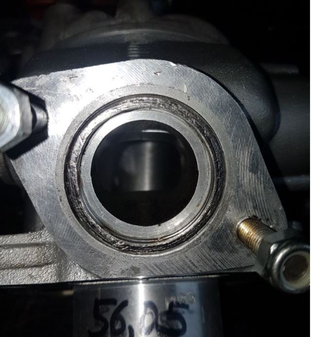

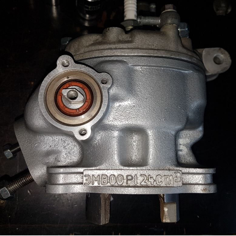

Moin zusammen,
Zum Thema Kante im Auslass will ich dann auch mal meinen Sabbel dazu abgegeben, weil das auch u.a. meine Erfahrungswerte sind.
Erst einmal vielen, vielen Dank für deine technische Erklärung Bernd zum Thema. Auf solch eine Erklärung warte ich schon seit Jahren !!!
Also…bei meiner und anderen TZR 125ccm DL´s mit dem 3mboo-Zylinder ist es nämlich so, dass eine Anpassung des Auslasses, sprich ohne Kante, ein größer Schritt zurück war !!!
Zylinderauslass beträgt hier 32mm, Krümmereinlass sowohl beim original LaFranconi Krümmer sowie bei dem jetzt verbauten JollyMoto-Krümmer beträgt 37mm. Ich hatte mich immer gefragt ob diese Kante (siehe Photo) sachdienlich ist.
Erfahrungswerte von einem TZR Kollegen und meinen Erfahrung ist, dass Zylinder mit vergrößertem rundem Auslass (Anpassung an die 37mm Krümmereinlass- bzw. Dichtung) nicht so gut laufen….sogar im Gegenteil !!! Ergo, Zylinder mit Kante funktionieren einfach besser an den 125er TZR DL´s.
Der Hinweis von Stulle mit einem vergrößertem, ovalen Auslass aber jedoch mit Kante ist sehr interessant und ein Versuch wert ! Das macht wiederum auch Sinn !!
Diese Tatsache beweist mir mal wieder, dass die Yamaha Ingenieure schon wissen was sie tun und auch aus welchem Grund ….sind ja keine laien Hobbyschrauber.
In diesem Sinne die Linke zum Gruß
Chris

Hätte da nochmal ne Frage an dich, Bernd…ich muss da nochmal nachhaken weil es mich einfach brennend interessiert….
Du schrubst ja :“ Die Spül/ Pumpleistung in Bezug auf das Rückströmen in den Zylinder erhöht sich.“
Hat das evtl damit zu tun, dass Aufgrund der Querschnittsverkleinerung am Zylinderauslass sich die Strömungsgeschwindigkeit des rückströmenden Gas in den Zylinder erhöht ?! Im Umkehrschluss müsste das bedeuten, wenn keine Kante vorhanden dann geringere Rückstrom-Fließgeschwindigkeit also auch schlechtere Spülleistung ?!
Bekanntlicher Weise wirkt sich ja eine Verjüngung eines Querschnitts (Erfahrungen aus dem Heizungsbau) positiv auf den Volumenstrom aus bzw die Volumenstromgeschwindigkeit erhöht/steigt bei gleichbleibenden Druck durch den „Engpass“.
