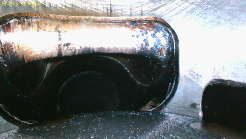

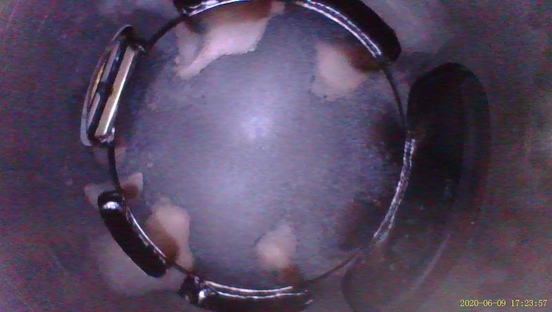

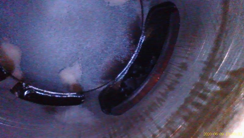

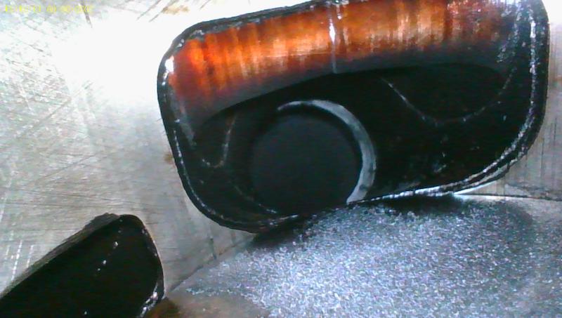

habe heute mal mit dem Endoskop in die Zylinder (1ww) geschaut.
Die Zylinder wurde 2016 bearbeitet und haben inzwischen 1900km runter.
Die letzten 90km lief sie zu fett und nicht rund im Teillastbereich (Höhenänderung 400m).
Der rechte Zylinder lief wohl etwas fetter wenn man die Ablagerungen betrachtet.
Ich habe keine grosse Erfahrung, mich wundern etwas die hellen Stellen an der Lauffläche neben den Kanälen und die farbliche Veränderung beim linken Zylinder oberhalb des Auslass.
Was meinen die Spezialisten?
Danke
VG Frank

Wow das sind ja mal 1a Bilder. Welches Endoskop hast du denn da verwendet?
Also ICH kann auf den Bildern nichts schlimmes sehen. Bin aber auch kein Profi.

Die Spuren auf dem ersten Bild sehen nach Öl aus.
Die hellen Flecken sind die Spiegelbilder der blanken Stellen auf dem Kolbenboden.

@Stulle: Danke, das Verarscht ganz schön mit den Spiegelbildern beim Endoskop. Aber jetzt wenn man es weiss :-)
VG Frank

Ich finde die sehen perfekt aus.

die farbliche „Veränderung“ oberhalb des Außlasses links ist die PV Walze. Die hat wahrscheinlich einen Belag aus altem Öl....

ich meinte die Veränderung oberhalb der Walze auf der Lauffläche im ersten Bild, sieht für mich "verrostet" aus und war nur im linken Zylinder zu finden.
Danke
VG Frank
Ich finde auch, das alles gut ausschaut.....bis auf die wieder mal nicht angefasten Kanalkanten nach dem Bohren/Honen.
Besonders der Auslaß zeigt das, an einem Ü-Strömer sieht man auch noch die restliche Fasung von Yamaha. Ich schätze den Zylinder auf Übermaß 0.25 bis max 0.50.
Die originalen Yamaha Fasungen waren teilweise recht (zu) ausgeprägt.
Hier aber ,gerade oben am Auslaß , null Fase......obwohl da sehr wichtig.

Hallo, der Auslass am linken Zylinder sieht so aus, als ob dein Auspuff nicht mittig sitzt. Hier ist rechts ein Überstand zu sehen. Würde ich bei Gelegenheit noch ändern. Sonst ist alles gesagt.

Das liegt aber nicht am Auspuff.....das ist der üble Zylinderguss schuld. Der Guss ist sehr oft aus der Mitte heraus und muss mit dem Fräser bearbeitet werden. Sieht man deutlich, wenn man die runde Kupferdichtung in die Aussparung legt.
Holli
PS.......alles in blau muss dann weg mit einem schönen Übergang in den Auslass. Das hier ist der typische RD Zylinder ...geht noch schlechter und noch besser. Die sogenannte Serienstreuung bei der Herstellung...wobei das nicht die einzige Stelle ist,wo der Fräser hin sollte. Wie Heiner es schon schrieb im Bezug auf die LC....manche krochen und manche liefen wie der Teufel.

Oder auch das....

Holli, besser ist es den Auslass oval zu machen und oben und unten eine Kante stehen zu lassen.

Von einer oberen Kante habe ich schon gehört, das das gut sein soll.
Was bringen die Kanten.....gewollte Verwirbelungen? Und bei welcher Drehzahl sind die dann hilfreich? Natürlich nur mit einen Rennauspuff.
Ich habe das so im Kopf, das es eher sehr weit oben ab 10.000 und mehr wirken soll.

Die NX4 hat die Kante auch, ohne die läuft die "Rückschwingwelle" wohl zu weit und die Füllung wird schlechter. Es sind schon ein paar Zylinder beim Tuningversuch drauf gegangen, da wurde die Kante geglättet. Leistung war dann schlechter.
Pauschale Aussagen sind aber sicher schwierig. Bei der NX4 ist unter 10.000 natürlich gar nix los. Keine Ahnung ob man das so einfach auf eine RD übertragen kann.
Genau DAS ist es ja immer....man sollte Äpfel mit Äpfeln vergleichen :wink: .
Aber mal sehen was Frank noch dazu schreibt, er hat ja da ein recht ausgeprägtes Wissen und dazu die wichtige, praktische Erfahrung.
Reine Theorie wirkt bei mir eher nicht....die Praxis macht das schnell zunichte.
