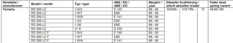

stullefumi hat geschrieben:MZ366290TRL28X, das ist das rote.
MZ366290TRL288X, das ist das schwarze.
MX366290TRCL28X, das ist das gute.
Kaufen kann man zb. bei BTS.
Stulle
Laut ABE wäre für 1WW und 1WX aber das MZ366-315 TRL-13 das richtige. Das hat leider eine rote Feder.

Das MZ366-315 TRL-13 ist das Federbein für die LC.
Das ist ewas lang für die Ypse.
Stulle

Also nochmal:
Es gibt keine ABE für das MZ366290TRL288X und eine 1WW oder 31k. Es gibt eine ABE für das MZ266315TRL. Aber das ist 25mm länger als Serie. Mir scheint das Gutachten wurde fehlerhaft erstellt.
Also bleibt nur die Einzelabnahme. Und da frage ich mich, ob ich für die Mehrkosten einer Einzelabnahme nicht lieber sofort das Öhlins kaufe....

Zumindest die 31K findest Du auf Seite 17/19 mit dem 290TRL.
Ausserdem ist die auf dieser Seite oben aufgeführte 57V identisch mit der 85er 31K, ist auch aus dem Yamaha Ersatzteilkatalog ersichtlich.
www.yss.co.th/downloads/ABE-366.pdf
Gruß Heinz
