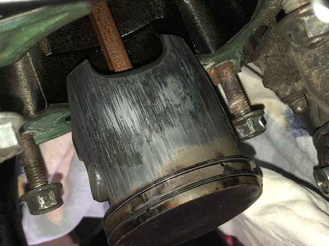

Ich habe es mittlerweile geschafft den ZK und den rechten Zylinder auszubauen.
Könnte ich Feedback zum Zustand anhand der Bilder bekommen?
Danke.
Linke Seite ZK
Linke Seite ZK
Eijeijei ....
- Kolben sieht nach Klemmer aus.
- ein Teil scheint in den Zylinderkopf geschlagen zu sein
Was ich nicht erkennen kann:
- haben sich die Ringe gedreht bzw sitzt der Pin noch in der Kolbennut?
- was hat sich da gelöst? Evtl ein Stück des Federrings unter dem Kolbenring?
- wie sieht der Zylinder innen aus?
Kolben muss auf jeden Fall neu. Ob neu honen reicht oder auch gebohrt werden muss, dass kann nur eine Messung ergeben.

Nee, das war schon ein Klemmer / Fresser. Kolben und Ringe mit Bolzen und Sicherungsclips neu. Nach 40 Mm ist vermutlich eh ein Uebermass faellig.
Und nachsehen woher der Klemmer kommt. Ansaugstutzen undicht oder zu mager, evtl. auch wegen noch nicht ganz sauberer Vergaser. Dafuer spricht auch, dass sie mit Choke besser laeuft.
Der Kolben sah noch prima aus.....sogar relativ frisch gemacht. Der hätte noch lange gehalten. Aber wenn man mit verstopfter LLDüse fährt, dann passiert das hier.
Die LLDüse ist viel wichtiger, als die meisten Fahrer meinen. Letztendlich wird es dann auf die Ölpumpe geschoben und die wird dann ausgebaut :? .

Auf dem oberen Foto hat sich der untere Kolbenring doch definitiv verdreht, oder?
Da wo der Pin ist, ist Ring und keine Lücke- also gedrehter Ring...
