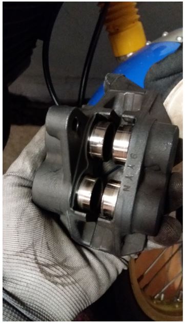

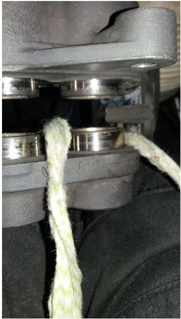

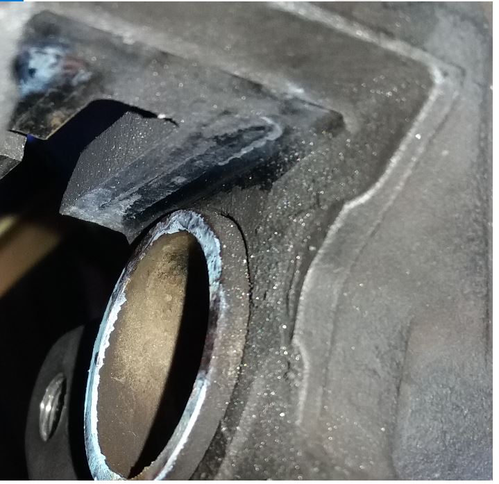

Da sich das Vorderrad schwer bis gar nicht frei drehen ließ, selbst schieben war kaum mehr möglich, habe ich heute Tabula Rasa gemacht.
Es war das erste Mal das ich mich an der Bremse versucht habe. Vorher watt schlau gemacht und den Krempel mal auseinander genommen. Fazit: Kein Hexenwerk aber zeitintensiv.
Was soll ich sagen, kein Wunder das die Bremse geschliffen hat. 1 Kolben fest, 1 x schwergängig und die anderen beiden Kolben so lá lá.
Kolben und Dichtungen sahen nach der Reinigung noch ok aus aber bei der nächsten Renovierung wird dann ein Satz Kolben+Dichtungen spendiert.
Beim entlüften konnte ich irgendwie keinen Druck aufs System aufbauen. Erst als ich die Bremse von unten/vom Sattel her befüllt habe, funktionierte es.
Das Rad dreht wieder schön frei, man kann die Mopete wieder normal und ohne Kraftanstrengung schieben. Kein Vergleich zu vorher. Die Arbeit hat sich gelohnt !
