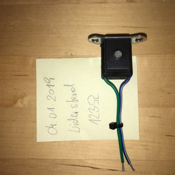

Den Pickup den ich von Werner habe ist von Ignitech und hat ein höheren Wiederstand. ( 120Ohm )
Original ( 87 Ohm +/- 10% bei 20°C )
Fande interessant das auch evtl. der Abstand eine gr. Rolle spielen kann beim Pickup.

Zumindest einen neuen, originalen PickUp habe ich bis jetzt organisiert,
Polrad wird immer noch gesucht.
Wer hat eines (muss nicht perfekt sein) und würde es mir abgeben?

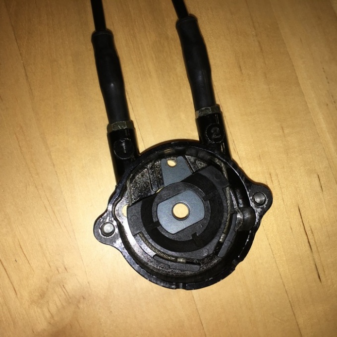

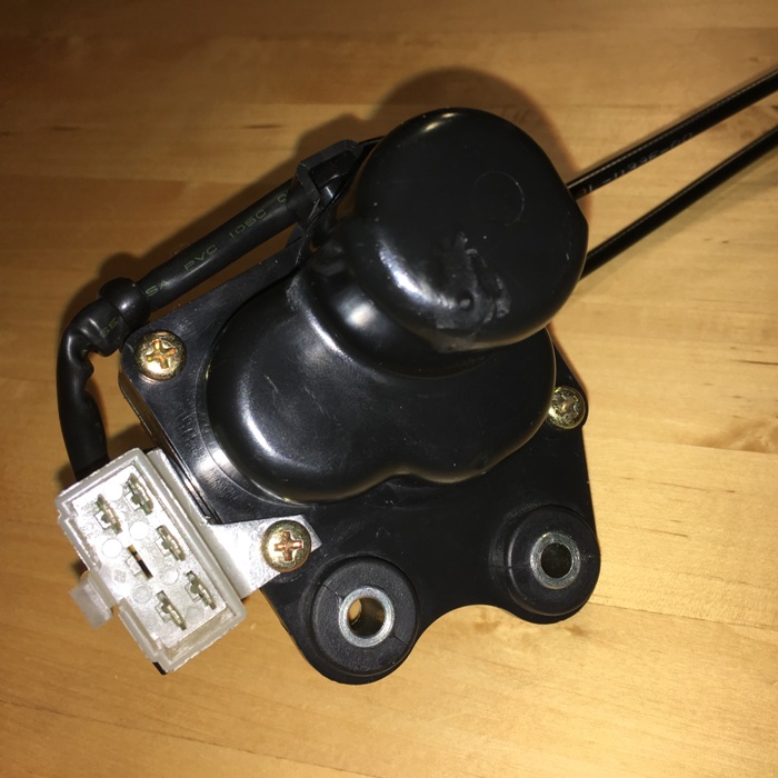

Hier ein paar Bildchen des PickUps und meines PV Aktuators:
Grüße, w.
große Stunts vom Motorrad abbauen ohne dabei an den Einstellungen etwas zu
vermurksen....
=> Ich nehme für meinen Simulator einfach den Servo aus meinem Apparat, easy!
D.h. ich habe jetzt Pickup, PV - Aktuator + alle Kabel und Stecker
Von Ignitech (in Arbeit...):
* DC-CDI-P2 ("ECU")
* Zündspule
Ich muss noch organisieren:
* Polrad
* linker Zylinder + PowerValve!
Wer kann mir bitte einen linken Zylinder (der kann generell vollkommen Banane sein;
ob Riefen oder heftige Reibspuren ist völlig egal, nur die Walze muss sich noch sauber
drehen können!) inkl. Walze aus seinem Fundus abgeben?
Die Walze sollte bitte bei der Seilzugaufnahme i.O. sein, beim Verbindungsstück zum rechten
Zylinder ist mir der Zustand vollkommen egal, brauch ich nicht!
Beim Zylinder ist mir auch nur die Seilzugaufnahme und die Walzenlagerung wichtig!
Das Ding kommt auch in meinen Simulator....
@Dirk: Danke!
@Harald aus Wien: Wennst mal reinschaust hier => Danke für den PickUp!
Grüße, w.
- Neuer PickUp
- IMG_1766.JPG (129.12 KiB) 4603 mal betrachtet
- PV Aktuator
- IMG_1760.JPG (150.31 KiB) 4603 mal betrachtet
- PV Aktuator
- IMG_1761.JPG (129.77 KiB) 4603 mal betrachtet
- PV Seilzug am linken Zylinder
- IMG_1762.JPG (137.86 KiB) 4603 mal betrachtet

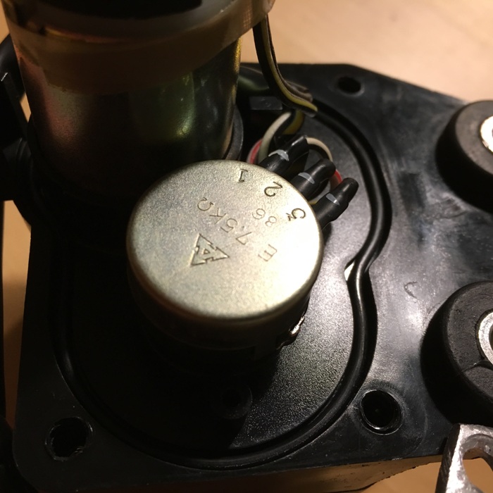

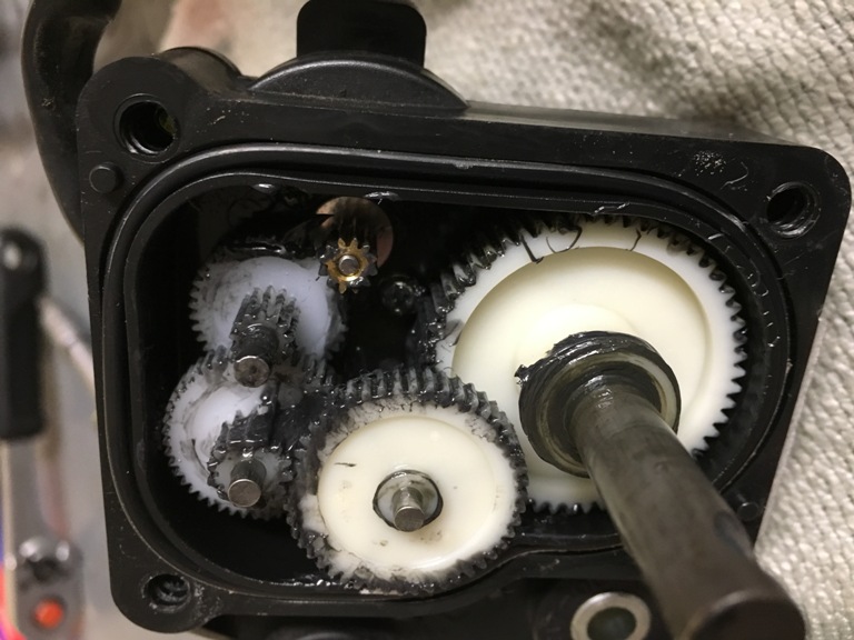

Und weil ich relativ neugierig bin hab ich den PV Aktuator mal
aufgemacht, schaut selbst:
Der Motor ist auf der Getriebeseite das kleine, messingfarbene Zahnrad.
Das Poti sitzt auf der Ausgangswelle für die Seilzüge und hat 7,5kOhm.
Alle Zahnrädchen sind top in Schuß und jetzt auch wieder "in Maßen"
neu geschmiert - beim Ausbauen auf die Position der Ausgangswelle
achten, die darf sich nicht verdrehen, sonst müssen die Endanschläge neu
angepasst werden!
Grüße, w.
angepasst werden!
Grüße, w.
