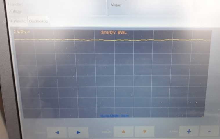

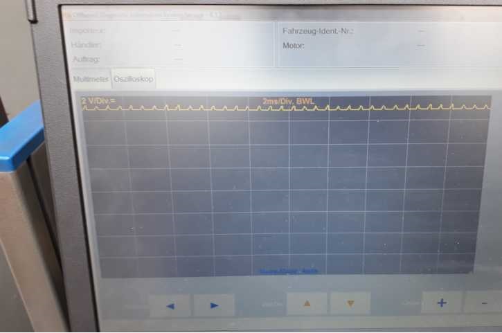

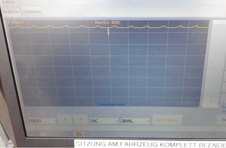

- Regulierspannung gemessen (siehe Fotos). Für mich nichts auffälliges und würde es als i.O. bezeichnen, oder Bernd?

- Regulierspannung Leerlauf ohne Licht
- Regulierspannung Leerlauf ohne Licht.JPG (49.38 KiB) 2565 mal betrachtet
- Regulierspannung Leerlauf mit Licht
- Regulierspannung Leerlauf mit Licht.JPG (40.38 KiB) 2565 mal betrachtet
- Regulierspannung 6000rpm ohne Licht
- Regulierspannung 6000rpm ohne Licht.JPG (37.04 KiB) 2565 mal betrachtet
- Reglierspannung 6000rpm mit Licht
- Reglierspannung 6000rpm mit Licht.JPG (43.1 KiB) 2565 mal betrachtet

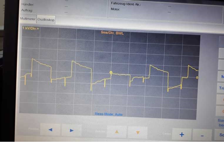

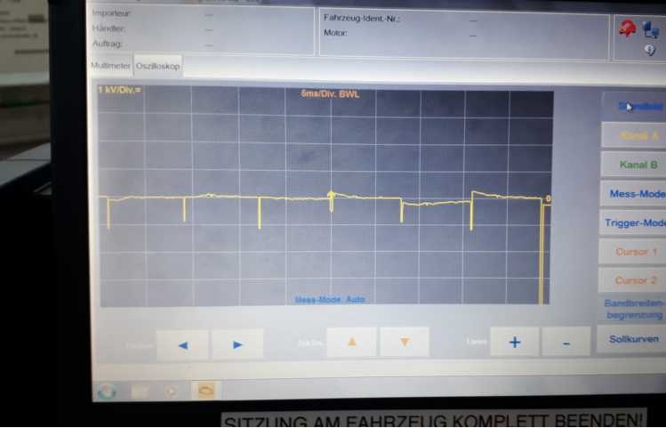

Habe auch mal noch den Spannungsverlauf von der Zündspule sekundärseitig aufgezeichnet. Wirklich schlau werde ich daraus aber auch nicht, sieht mal so gar nicht aus, wie es in meinem Fachkundebuch steht...?!
Auffällig aber auch, dass es sich ab 4500rpm plötzlich ändert. Was meinen die Experten?
- Spannung Sekundär Leerlauf
- Spannung Sekundär Leerlauf.JPG (51.97 KiB) 2564 mal betrachtet
- Spannung sekundär ab 4500rmp
- Spannung sekundär ab 4500rmp.JPG (55.31 KiB) 2564 mal betrachtet
die Regulierspannung ist für so ein altes Fahrzeug in Ordnung, von der Oberwelligkeit her.
Im Sekündärbild kann man sehen, dass die CDI zwar schaltet, jedoch die Energie einmal nicht ausreicht um den Funken zu zünden.
Das 2. Sekündärbild sieht aus, als wäre die Klemme falsch herum angeclipst.
Sieht für mich so aus, als wäre eine der Ladespulen für die CDI schadhaft. Könnte auch eine nicht richtig durchschaltende (Kondensator, Lötstelle) CDI sein, aber sehr unwarscheinlich, auch da du ja schon getauscht hast.
