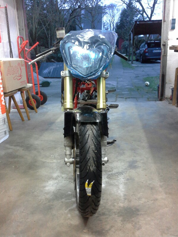

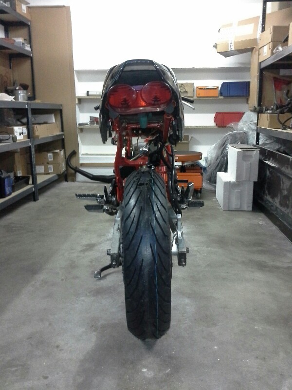

So, wieder ein bißchen was geschafft.
Das Modell für den Nummernschildhalter und den Rücklichtträger steht.
Anpassung am Mopped sobald es etwas wärmer ist :)
Mal schauen, was der TüV sagt.
Bei positivem Bescheid gehen die Teile zum Lasern.
Gruß Matthias

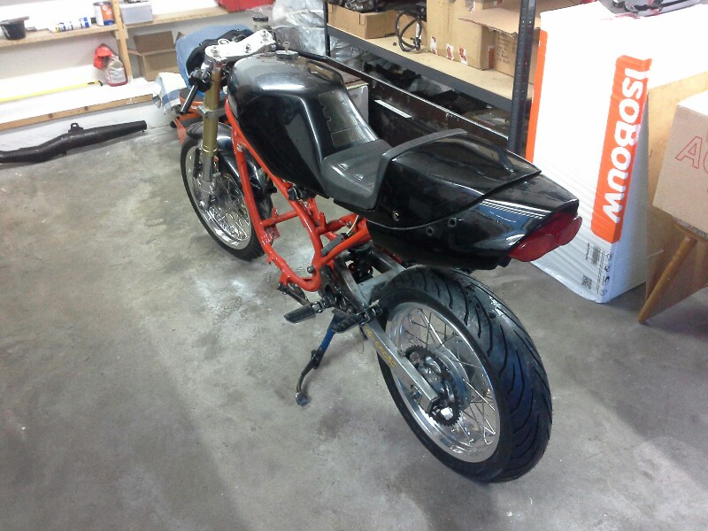

Beitrag von Matt21 »
So, mal probeweise Tank , Sitzbank, Höcker und Beleuchtung zusammengesteckt.
Jetzt gehts ans Halter konstruieren und anpassen.
