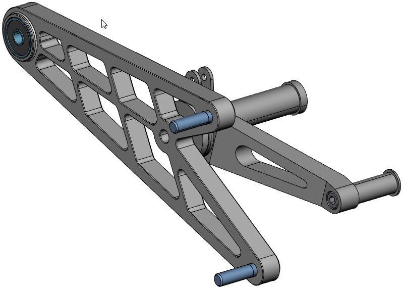

Update, linke Seite mit Anbauteilen
Genauere Rastendarstellung sobald UWe Daten liefern kann
Rechts wird ähnlich. Bin mir noch nicht sicher, ob ich die Bremspumpe an der Raste aufnehme oder am Rahmen.

So, dank Uwe ging es hier ein bißchen weiter.
Jetzt muß ich mal schauen, daß ich einen Finde, der das FEM berechnet.Wenn ich das selber mache dauert das ewig :-)
2018-01-22 15_33_06-WME-18-002-000_A_Assy-Footrest-LHS_Y-31K_180122.CATProduct - Kisters 3DViewStati.jpg
2018-01-22 15_33_06-WME-18-002-000_A_Assy-Footrest-LHS_Y-31K_180122.CATProduct - Kisters 3DViewStati.jpg (60.76 KiB) 1569 mal betrachtet
2018-01-22 15_32_39-WME-18-002-000_A_Assy-Footrest-LHS_Y-31K_180122.CATProduct - Kisters 3DViewStati.jpg
2018-01-22 15_32_39-WME-18-002-000_A_Assy-Footrest-LHS_Y-31K_180122.CATProduct - Kisters 3DViewStati.jpg (72.84 KiB) 1569 mal betrachtet
Den Mitnehmer für die rechte Seite (Bremse) muss man noch anpassen. Die LC hat ja hinten eine Trommelbremse und die YPSen haben hinten Scheibenbremse. Ausserdem habe ich die Gummiteile hier nicht modelliert. Davon ist jeweils eins auf der Raste selbst und eins vorne an der Wippe. Ansonsten ins die rechte Seite wie die linke Seite bezogen auf die Raste und die Wippe.

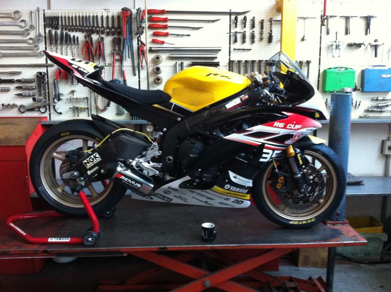

Ich werde mir auch nochmal die R6-Cup-Rastenanlage genauer ansehen. Diese hat aus dem Gedächtnis heraus eine verstellbare Raste.
Fussrastenanlage R6-Cup
R6-Cup-Maschine
R6-Cup-Maschine

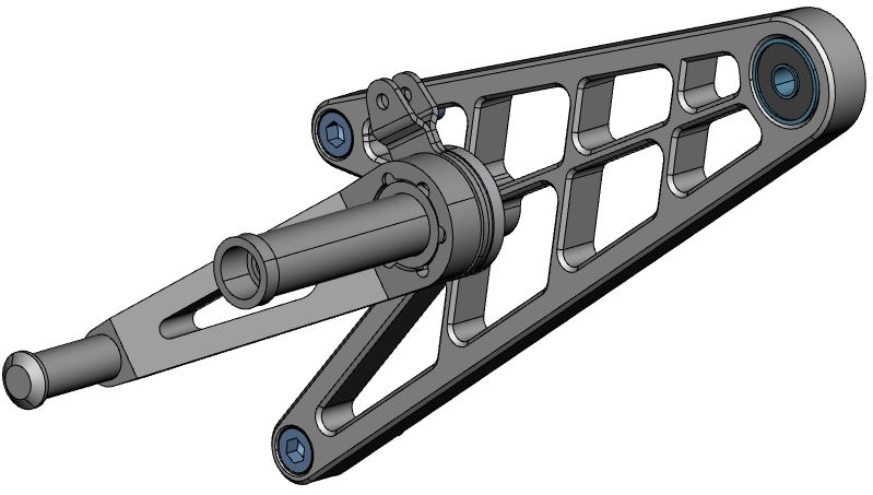

Hier mal das erste Modell für die 4L0 als Soloversion.
Gruß Matthias

Hallo Matthias ,
sehr gut gemacht ..... bei einer grösseren Bestellung wäre ich dabei.
Ich habe jemand mit dem ich mal reden würde wenn die Personenanzahl feststeht ob er mir ein gutes Angebot macht für die Herstellung.
Es würde Sinn machen mal alle Kontakte hier anzusaugen um den best möglichen Kurs zu bekommen.
Grüße Dirk
Matt21
Beiträge: 1484
Wohnort: Lüneburg
Beitrag von Matt21 »
Moin Dirk,
ich frag mal die Fertiger bei mir in der Gegend an.
Auf jedenfall sollte derjenige ein MAterialzertifikat liefern können.
Aber bevor wir da ins Volle gehen stehen noch ein paar Sachen an:
- rechte Seite mit Bremse
- FEM-Berechnung und Optimierung (Gewicht)
- Abklären der Eintragungsfähigkeit mit dem TÜV und notwendiger Unterlagen
- Beschaffung der Tarozzi-Rasten (evtl. Rabatt bei Abnahme mehrere Anlagen).
Wenn jemand bereit wäre da zu unterstützen wäre super, da ich das Projekt definitiv nicht auf oberster Prio habe.
Im Prinzip hätten wir aktuell 4 Varianten:
Je einmal als 1- und 2-Personen-Modell und das jeweils für 4L0 und 31K/1WW.
Gruß Matthias
