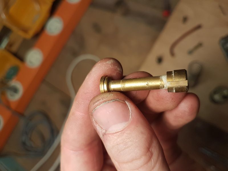

Achso!!!
Jetzt check ichs. 2 Bohrungen (4 Löcher). Ein Röhrchen zweimal Durchgebohrt ergeben 4 Löcher.
Also müsste der Düsenstock stimmen, oder?

Moin Daniel,
du bist auf dem richtigen Weg.
Schrauben scheint kein Problem für dich zu sein, und die Vergaser bekommst du auch hin.
Die eingepressten Powerjetdüsen habe ich ausgebohrt, ein Gewinde eingeschnitten und passende Düsen von Topham (Mikuni) verbaut.

Die Power Jet Düsen siehst du ja im Stutzen an der Kammer. Original sitzen die PJ Düsen weiter unten im Stutzen, also sind sie bei dir schon bestimmt auf 1WW geändert.
Rechts ist die 60er, links die 65er. Rechts wird der Zylinder oft heisser und klemmt auch eher. Warum Yamaha links die 65er verbaut hat, ist mir bis heute ein Rätsel.
Die Pjetdüsen werden um die 6000 gezogen , also kurz bevor das YPVS auf geht. Ab da muss der Motor angefettet werden.
Wenn du durchsichtige PJ-Schläuche verbaust, kannst du den Schwimmerstand erkennen. Du siehst auch, wenn der Motor im Stand hoch gedreht wird, das die Pjet gezogen wird. Ab ca. 6000 ist kein Sprit mehr in den Schläuchen zu sehen.

Beiträge: 3076
Weia... Dass die überhaupt noch gelaufen ist. Der Düsenstock müsste der richtige sein. Kontrolliere auch die Beschriftung auf Haupt und LL-Düse, reinige alles mit Vergaserreiniger und Pressluft und stell den Schwimmerstand und die Nadelposition richtig ein. Ich denke dass die Powerjetdüsen auch geändert wurden oder andere Schwimmerkamerdeckel von der 1WW eingebaut wurden, sonst wäre sie vermutlich schon kaputtgegangen. Man müsste die PJ-Düsen doch auch mit einer Düsenlehre messen können, oder?
Dann würde ich alles zusammenbauen und mal fahren und das Kerzenbild beobachten. GGf müsste man doch noch die Luftkorrekturdüse machen (lassen) und/oder den Schorchel ausbauen.
No Sir......links ist die 65er drin 8) . Und rechts würde ich sofort ne 70er rein machen. Beidseitig 65 oder 70 ist auch beim 30er ein üblicher Wert.
PS: http://www.zweitakte.de/knowhow/yam_1ww_entdross.htm
