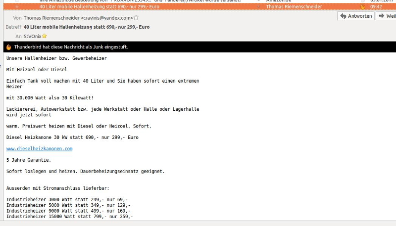

Erstaunlich, wie das so funktioniert! Ich habe gestern auf den Link von Markus geklickt, und heute erhalte ich diese eMail.

Ich wollte dir das auch nicht andrehen. ;)
Mir ging es darum, dass ich im Forum auf einen Link klicke und darauf eine passgenaue eMail kriege. Und zwar an die Adresse, die hier im Forum hinterlegt ist.
Ist doch erstaunlich, was da alles getrackt wird.
