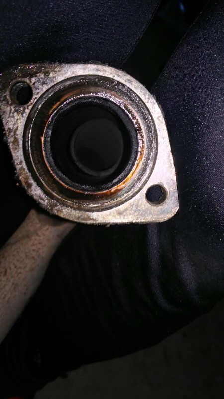

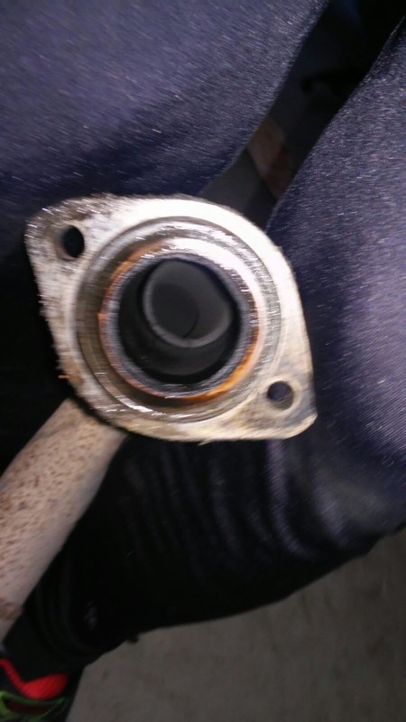

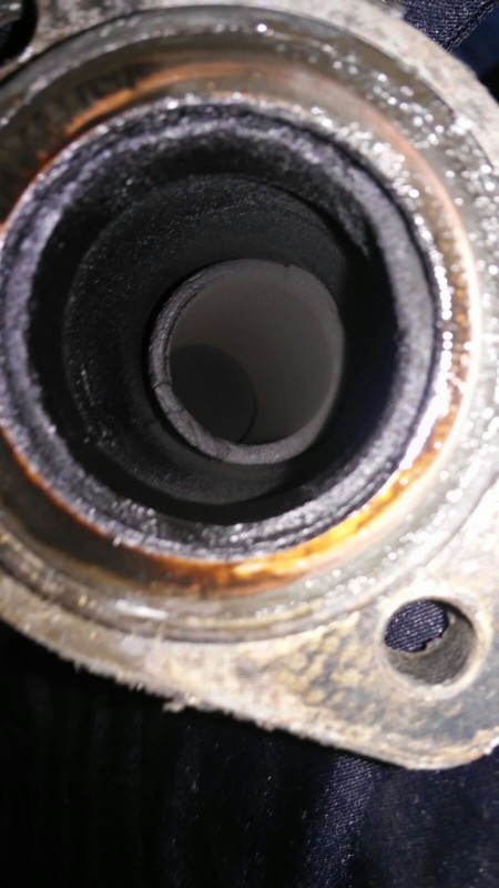

Der Rainer hat mir mal ein paar Bilder von der Hülse im Krümmer geschickt.
Ich hab das so noch nie gesehen und auch nicht gehört.

Die bezeichnung auf dem Auspuff ist
Yamaha 1 XA 14721
Bezüglich des Entfernens der Hülse.
Also mit nem Demel kommt man da nicht ran.
Ich hab tatsächlich auch keine Idee, wie das Ding rauszukriegen ist ohne was kaputt zu machen.
Wenn man mit Hammer und Meisel ran geht, läuft man sicher in Gefahr das Rohr noch weiter reinzutreiben.

Der 1XA 14721 Pott ist die 63PS Version. Und an dem Auspuff wurde gebastelt, der wurde nachträglich und unfachmännisch gedrosselt. Ich würde mal an dem Rohr ziehen.
So wie das auf den Fotos ausschaut, ist das eventuell nur ein gesteckter Einsatz. Mal den Überwurf-Flansch nach hinten drücken (den Krümmer runter) und den dicken Dichtring entfernen. Dann sich das genau anschauen. Auch der Rand, auf dem der dicke Dichtring steckt, ist mir optisch zu dick.
Deswegen vermute ich, das es ein Einsatz sein könnte . Eventuell hilft auch ein beherzter Hammerschlag mit Hilfe einer Verlängerung seitlich auf das Rohr im Krümmer.
Zur Not den Rand einfach wegfräsen mit dem Dremelfräser und dann am Einsatz ziehen....der könnte so raus kommen. Der Rand ist eh nicht wichtig, der hält nur den Dichtring. Den Job kann auch Dichtsilikon übernehmen.

Wild geraten: Das ist eine Drosselhülse die nachträglich eingebaut aber nicht am Krümmereingang festgepunktet wurde und die so in das Rohr reingerutscht ist. Kommt man da irgendwie mit einem Haken oder Innnenauszieher dran? Mit dem Meissel im Krümmer da dran rumzudengeln wird nix bringen, damit treibt man sie tiefer rein und verbiegt/verkantet sie.
Vermutlich hast du Recht, Georg.
So tief, wie die in die Krümmung reingerutscht ist, wird man sie ohne Gewalt nicht mehr rauskriegen.
Ich würde einen abgewinkelten Flachstahl anschweißen und dann mit dem Hammer auf das abgewinkelte Ende hauen.
Vielleicht sogar noch den Krümmer außen warm machen, damit er sich dehnt.
