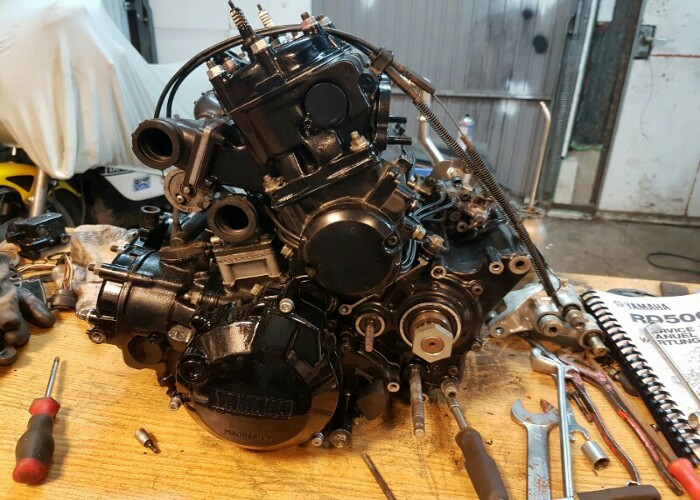

So ich werde mal wieder berichten wie es weiter geht.
Motor wurde auseinander gebaut, kurbelwellen wurden vermessen und waren 100% in Ordnung.
Als meine Bestellung von yambits ankam hab ich die neuen simmerringe verbaut und den Motor wieder zusammen gesetzt.
Die Einstellung der KWellen und ausgleichswelle war doch einfacher als erst gedacht.
Zylinder und Kopf sind nun auch wieder drauf und alles mit neuen Dichtungen ausgestattet.
Ypvs hab ich auch mal ausgebaut und gereinigt.. Jetzt geht wieder alles geschmeidig.
Kerzen mal rein geschraubt und auf dem Tisch gekickt, Kompression ist schon echt nicht wenig nach dem ersten Gefühl.
Vergaser sind momentan im Keller zum Ultraschall reinigen.
Erste Seite ist komplett sauber und mit neuen Düsen ausgestattet.
2te Seite kommt in den nächsten Tagen dran.
Dichtungen waren beim Moped kauf dabei. simmerringe, Muttern, vergaser Ersatzteile musste ich kaufen. Stolzer Kaufpreis von 180€ für die paar Teile war nicht ohne da ist als Student nicht viel Geld sparen kann :D
Der Rahmen ist nun beim Beschichter und soll voraussichtlich Ende Januar fertig sein.
Also zum Glück eine gute Basis gekauft das ich sogar mit wenig Geld eine 500er restaurieren kann.
Wenn der Rahmen wieder da ist sollte der Motor auch das erste mal gestartet werden. Freue mich schon drauf !

Seitendeckel ist bereits verbaut.
