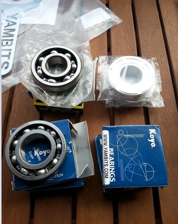

Sooo....hab mal was beim Yambits bestellt
hab noch etwas für das spätere RD 400 Projekt mitbestellt, hauptsächlich gings mir in der Bestellung um die erforderlichen KW Lager und das Kupplungshaltewerkzeug, dass ich noch brauchen werde.....
Gekriegt habe ich für Kurbelwelle außen die HIC Lager, die ziemlich in Ordnung sind/ausschauen.
Eine frechheit finde ich eher die mittigen RD 250 KW Lager, die Standard Lager mit Stift sind. Führt eher zu Lagerbruch als dass es haltbar wäre
Per Hand drehen führt dazu, dass es Rückmeldung in Form von leichten Schlägen kommt.Es eckt an einigen stellen....
Grüße Stefan
Grüße Stefan
- KW Lager.JPG (99.96 KiB) 1331 mal betrachtet
Da hilft normalerweise auswaschen und sauberblasen. Danach gleich hauchdünn einölen.SK-010 hat geschrieben:S
