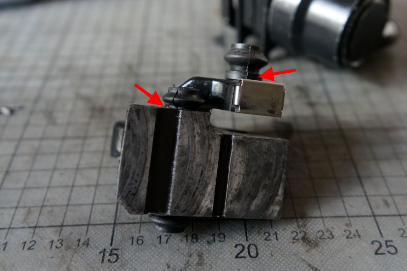

Hier also wie versprochen noch zwei Bilder zu dem Gummitüllen an den Bremszangen.
Einfach dran ziehen reißt die obere Hälfte von dem "Sockelring" ab - das konnte ich bei mir leicht nachvollziehen... :oops:
Viele Grüße - Matthias
Das meine ich mit "Sockelring"...
Links eingebaut, rechts vollständig zu sehen.
Und das schon nach 35 Jahren :roll:

Hallo Rene,
nein, nein, das war nicht der Vorwurf. :)
Es war ja meine eigene Unkenntnis (a.k.a. Blödheit), die mich so einfach an dem Gummi ziehen lies. Ansonsten hätten die auch noch weiter durchgehalten.
Ich hatte einfach keine Vorstellung, wie die Gummis in dem Zangengehäuse montiert sind. Damit das Anderen möglicherweise nicht ebenso geht, jetzt hier die Bilder. :idea:

Die Dinger haben ja keine besondere Funktion.
Na ja, die scheinen doch eine gewisse Lagerfunktion zu haben. Ohne diese Gummibälge rutscht die Achse mit deutlichem Spiel durch alle ihr zugedachten Bohrungen im entsprechenden Teil der Bremszange ("Schiebestück"). Sind die Gummibälge montiert, ist das (Radial-)Spiel weg. Auch etwaiges Schmiermittel auf der Achse wird nahezu vollständig abgestreift. Also so ganz ohne jedwede Funktion sind die Teile dann doch nicht.
