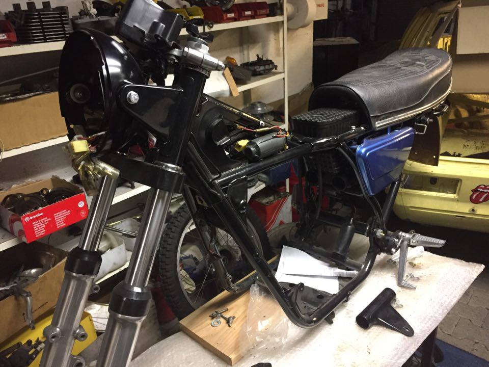

Sooo, Servus, lange nix passiert ab es geht weiter.
http://666kb.com/i/ddv9tsd1l5n2ipueu.jpg
http://666kb.com/i/ddv9uf7w0bed3cfg6.jpg
http://666kb.com/i/ddv9uroxdpnsiyr7a.jpg

Und weiß vieleicht jemand was das hier für eine Sitzbank ist? Ich dachte es wäre eine von einer RD aber zumindest bei dem 1A2 Rahmen passt die nicht drauf. die Aufnahmen sind zwar gleich aber soweit versetzt dass es nicht geht.

ich glaube Du hast da eine Sitzbank einer RD250 Typ 351 o. 352 o. 522 o. 521. Die passt nicht bei der 1A2. Gibt mir mal die Masse von der Vorderkante Sitzbank bis 1. und 2. Halterung. Ich messe bei mir nach.

Ist eine Sitzbank der 352er. Erkennt man an dem Haltebügel hinten. damit kann man die Sitzbank aufstellen.

Peter: hier sieht man den Träger
Ich wollte diesen verbauten Träger mit den Armaturen verbauen die bei diesen Kontrolleuchten eigendlich drauf sind:
http://thumbs.ebaystatic.com/images/g/P ... s-l225.jpg
geht das überhaupt?

Der an der Maschine ist der 76er.
der andere ist für die AC Folgemodelle mit Gussfelgen
