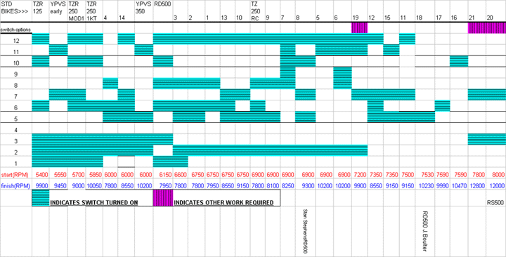

4) Welche Pins 0 oder 1 sein müssen hat der liebe BDK schon vor Jahrhunderten veröffentlicht:
Quelle: http://www.bdkraceeng.co.uk/Bike2.html
http://www.bdkraceeng.co.uk/Images/YPVS%20Switches.gif
Man beachte: Es ist egal, welche Pins vor der Bearbeitung on/off sind - danach hast Du das was Du eingestellt hast.
5) Es gab hier im Forum eine wunderbare Messung vom Stefan Rempfer, wo er den 12 1/0 Werten mal auf den Grund gegangen ist.
Es sind 3 Blöcke a 4 bit, die Start-, Enddrehzahl und max. Drehwinkel festlegen.
Siehe: http://rd350lc.de/forum/viewtopic.php?t=8065

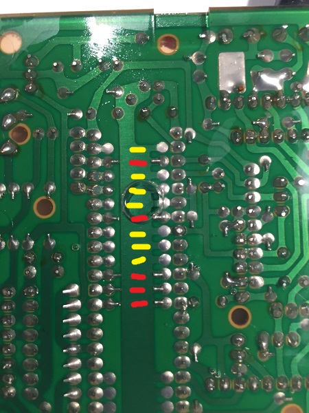

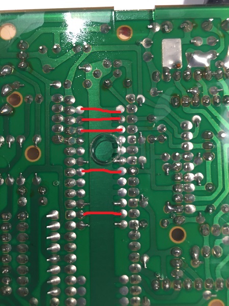

lt. BDK ist die Belegung: Start 5550 1/min - Ende 9450 1/min dann
111000100010
Wäre das dann richtig wenn ich so wie rot eingezeichnet Brücke ???

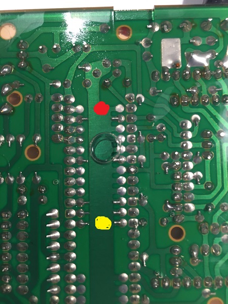

Eine Frage noch. Ist der Startpunkt bei rot oder gelb???
Wenn er bei gelb sein sollte, dann wäre es ja schon annähernd die Kurve 14.
Beginnend bei gelb: 111000100010
Grüße aus Dortmund

Hier nochmal zum Verständnis (für mich)
rot=1
gelb=0
beginnend unten: 111000100010

In meinem Bild ist Pin 1 ganz links, in deinen ganz unten (also gelb).
Die Zeichnung mit den Strichen zeigt den Ist-Zustand der Box.
Ist quasi genau andersrum wie in deiner verlinkten Anleitung.
Du hast die YPVS early und nach Trennen von 1 und 11 und herstellen von 5, 6 und 12 hast Du das Wunsch-Ergebnis.
Mille grazie :!: :D
