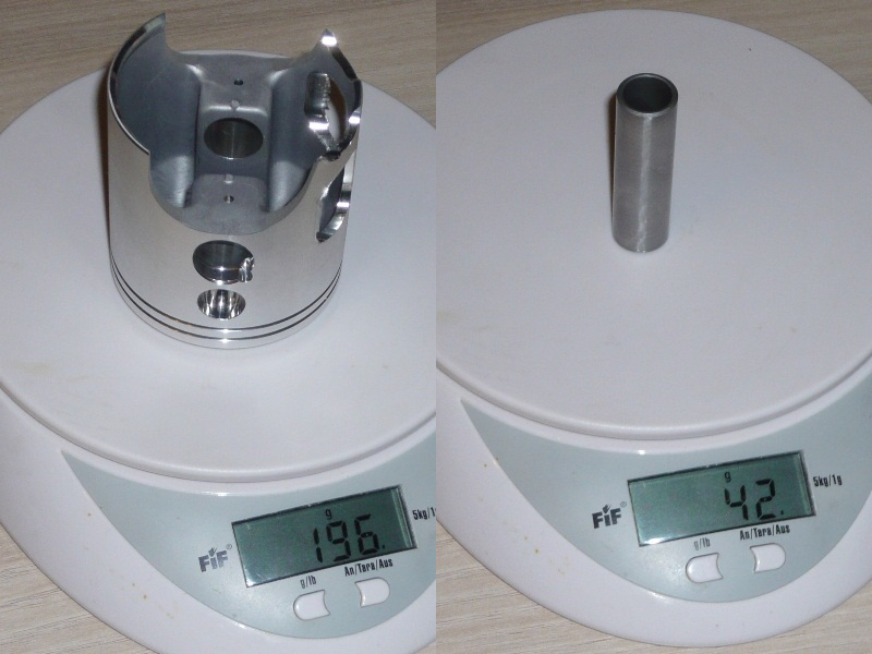

Wiseco unbearbeitet im Maß 65,50mm wiegen ca. 196 Gramm!
Wössner waren noch mal um einiges schwerer, weiß aber nicht mehr genau um wieviel. Habe ich nirgends gespeichert!

@Brummi, habe gerade mal Kolben gewogen in 0.50 ohne Ringe und Bolzen.
Original Prox 31k unten gekürzt (macht ca. 2gr. aus),gebraucht 187gr und Vertex neu 197gr. Beide Bolzen je 44 gr.
Wössner habe ich leider nicht gewogen, habe aber in 0.50 202 gr. im Kopf.
Hier mit Ringen ein Yamaha Art Nullmaßkolben, auch unten gekürzt und bearbeitet.
