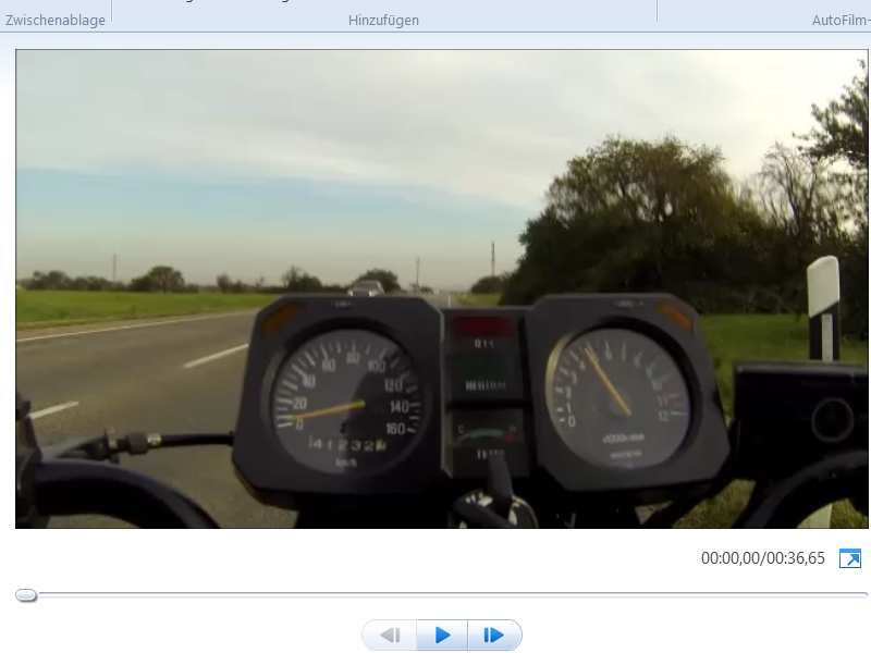

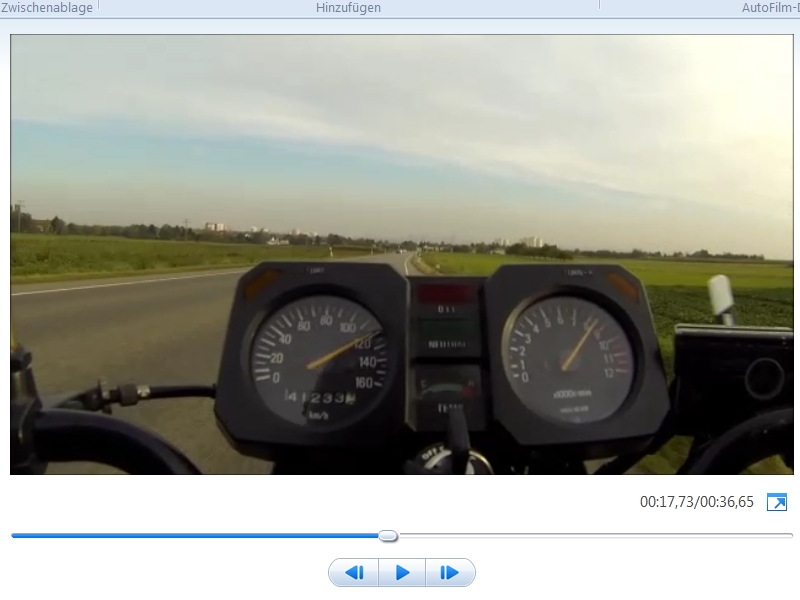

Nun mal eine kleine Anleitung für dich Holli!
Zuerst einmal postiere ich mich mit dem Moped so, dass ich rechts neben mir so einen Pfosten sehe.
Nun suche ich per Einzelbildschaltung den Zeitpunkt, wo das Moped anfängt sich zu bewegen. Dann gehe ich wieder 2 Bilder zurück. Hier lege ich im Movie Maker den Startpunkt des Videos fest. Folglich beginnt hier die Zeit zu laufen.
Wie Uwe schon richtig bemerkt hat, stehen die Pfosten jeweils 50 Meter auseinander.
Nun lasse ich das Video laufen, bis ich 400 Meter zurückgelegt habe. Dann suche ich wieder per Einzelbildschaltung den genauen Moment in welchem der 400Meterpfosten rechts im Bild erscheint.
Nun kann ich ziemlich genau ablesen, welche Zeit ich gebraucht habe. Das geht bei 30FPS auf 0,033 Sekunden genau. Reicht völlig!
Habe mal 2 Bildschirmkopien gemacht. Eine beim Start und eine bei 400 Meter. Hier kannst du erkennen, wie ich das meine.
Und meine Zeit kannst du auch gleich ablesen: 17,73 Sekunden!

Ich meine man kann es auch an deinem Tacho ablesen/raten. Vor Beginn Endzahl 32,7 und am Ende 33,1...passt da jedenfalls 1A.
