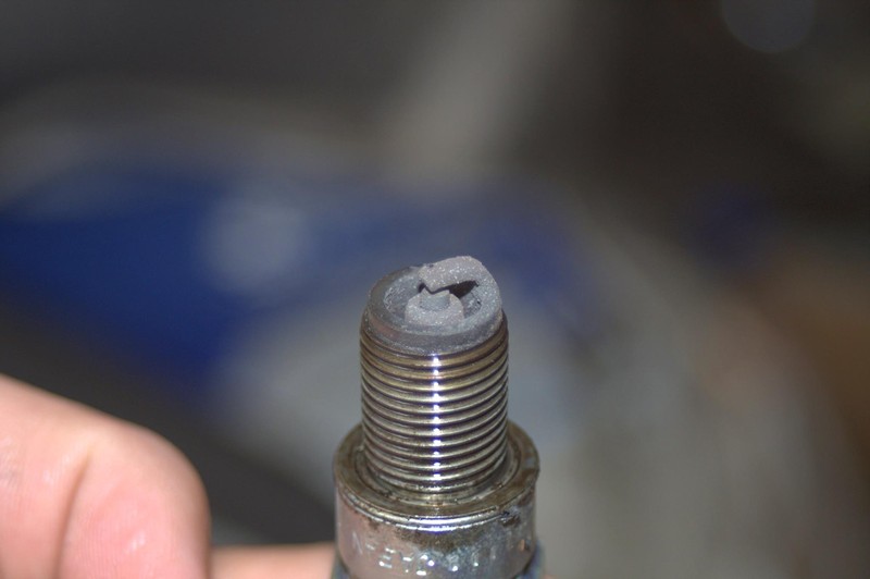

Kleine Info zu gestern: der rechte Kolben hat wohl zweimal geklemmt, links ist in Ordnung.
Morgen wird bei Meise bestellt ....

Uwe, hast du schon die Ursache für den Fresser gefunden?

Ich denke es wird mehrere Ursachen haben die da zusammen gekommen sind.
Die bis zum ersten Kolbenwechsel nicht (mehr) existente Luftfiltermatte wurde durch eine Neue ersetzt (fetter).
Die originale Kopfdichtung für die 1980 Modelle war damals schon nicht mehr verfügbar und deshalb die "neue" dreilagige Kopfdichtung eingebaut.
Deshalb hatte ich die Nadeln damals eine Stufe niedriger gehängt. In der original-Stellung lief sie nur "wie ein Sack Muscheln".
Jetzt habe ich eine dünne Kopfdichtung eingebaut, aber die Nadeln nicht wieder höher in die originale Clip-Stellung gesetzt.
Dazu kamen bestimmt noch die extremen Außentemperaturen am Montag von 35°C im Schatten.
Das ist jedenfalls die aktuelle Mutmaßung.
Beiträge: 8429
Ich bin schon den ganzen Tag dabei das Alu das mal Kolben war aus dem Zylinder zu ätzen.
Es funktioniert, aber sehr langsam. Schwefelsäure 96% ...Über dem Auslass ist alles weg, jetzt noch zwischen den Überströmern und man kann den Zylinder wieder brauchen.
Beiträge: 3078
Es war heute noch die Rede von Dir bzw. deinem Motor. Natürlich solltest du das Setup erst mal wieder auf original machen und Kerzenbild kontrollieren, die braune Kerze sieht mir auch etwas mager aus, aber evtl. auch die Kolben und Zylinder nochmal genau nachmessen und evtl auf das richtige Mass aufbohren lassen. Nicht dass das gleich wieder kaputt geht.

murphy
Beitrag von murphy »
ich finde rehbraun top als kerzenbild
nur die weißen spritzer krater pünktchen
auf der schwarzen kerze
sehen doch sehr stark nach frühzündung aus
geht aber doch eigentlich garnicht
oder ist das bei der LC anders ??? (2 zündspulen ???)
oder irre ich da mit meiner meinung der frühzündung
Beiträge: 3078
da musst Du Dir keine grauen Haare wachsen lassen
Zu spät. ;-)
Das Reh hat aber auch schon graue Haare, geht also eher Richtung mager.
nur die weißen spritzer krater pünktchen auf der schwarzen kerze sehen doch sehr stark nach frühzündung aus
Könnte das nicht Alu vom Kolben sein?

.......oder der Motor vom Uwe hat die 102 Oktan nicht vertragen........ :shock:
