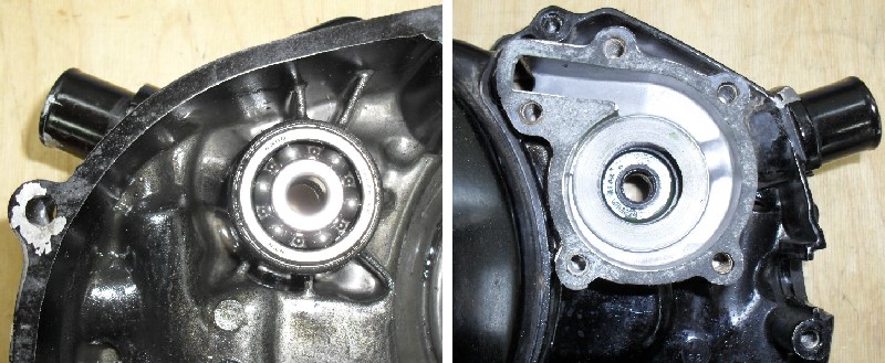

zinnoberrot
Beiträge: 436
Registriert: Do 16. Nov 2017, 10:33
Wohnort: Wiener Neudorf
Beitrag von zinnoberrot »
Ich stell mal hier die Frage, weil`s irgendwie zum Thema passt:
Wie bekomme ich den Dichtring und das Lager aus den Seitendeckel raus,
ohne was zu zerstören? :?:
Den Dichtring hab ich ja, der war ja im Yambits-Kit mit drin.
Das Lager hab ich leider nicht. Gibt`s bei Yambits auch nicht extra,
sondern nur wieder mit Dichtring und Dichtung.
Muss ich das Lager überhaupt zwingend wechseln?
Wassepumpenlager vorher.jpg (99.37 KiB) 961 mal betrachtet
Ich hab mir aus hartholz einen Stössel gedrechselt der auf die Ringfläche des Sim drückt, mit dem gehts raus u rein.
Kannst auch aus Alu drehen... Um diversen Antworten vorzubeugen.
G
Beiträge: 8423
Soweit ich mich erinnere ist das ein Standardlager. Schau mal ins WHB, da steht die Bezeichnung drin. Das bekommst Du bei jedem gut sortierten Lager-Handel.
Rausschlagen oder pressen musst Du von der Wasserseite. Lager geht nur raus inklusive WDR.
