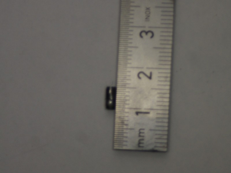

Ich hätte da noch einen kleinen Beitrag zu den Pins in den Lagern.
Ich habe einfach mal einen Pin heraus gezogen und vermessen.
Der Pin ist insgesamt 5,2 mm lang und 2,5 mm im Durchmesser. Er ist genau zur Hälfte in den Lagerring eingelassen.
- Der Pin. 5,2 mm x 2,5 mm

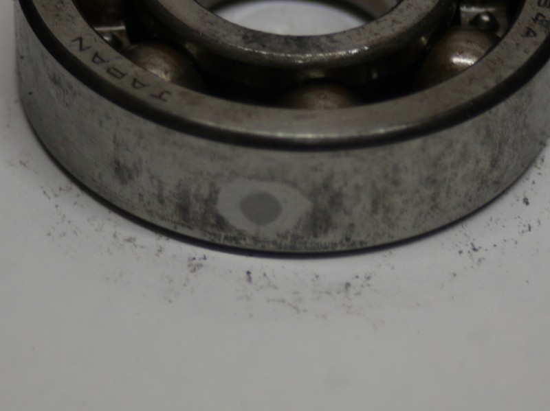

- Interessant ist, dass hier anscheinend ein Loch verschlossen und sauber abgeschliffen wurde. Hier handelt es sich um ein HIC Lager
- _MG_5577_CR2.jpg (65.04 KiB) 1190 mal betrachtet
Bei einer TZ-Welle würde ich auch keine Kompromisse machen.
Bei der Welle von der dieses Lager stammt war übrigens ein Stück vom Käfig abgebrochen. Das Stück war nicht aufzufinden. Kann man leider nicht gut fotografieren.
Interessant finde ich die verschlossenen Öffnung im äußeren Lagerring. Es gibt genau auf der gegenüberliegenden Seite noch so eine Stelle. Ist mir bei anderen Lagern noch nie aufgefallen.
Uwe,
das sind keine verschlossenen Öffnungen im äusseren Lagerring sondern Abdrücke von Bohrungen im Gehäuse
Siehst Du auf meinen Fotos.
http://forum.rd350lc.de/viewtopic.php?t ... sc&start=0
