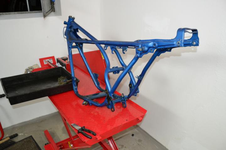

Ich finde den blauen Rahmen gar nicht schlecht, wenn du so wie so nicht auf "original" machen willst sondern auf individual kannst du auch die Lackteile auf den Rahmen anpassen. Ich denke silber oder weiß wäre nicht schlecht, aber es soll ja zuerst mal Dir selbst gefallen.
Ich habe meinen roten Rahmen auch galassen und etwas mit den Lacksätzen probiert.
Volkert
Mir gefällt die Weiss/Rote Kombination besser als die Schwarz/Weiss Kombi.
Bezogen auf den roten Rahmen. Bei einem schwarzen Rahmen würde ich persönlich zum unteren Lacksatz tendieren.

Mir gefällt der blaue Rahmen nicht. Ich werde den erstmal schwarz machen. Dann schauen wir weiter, was der Rest so bringt.

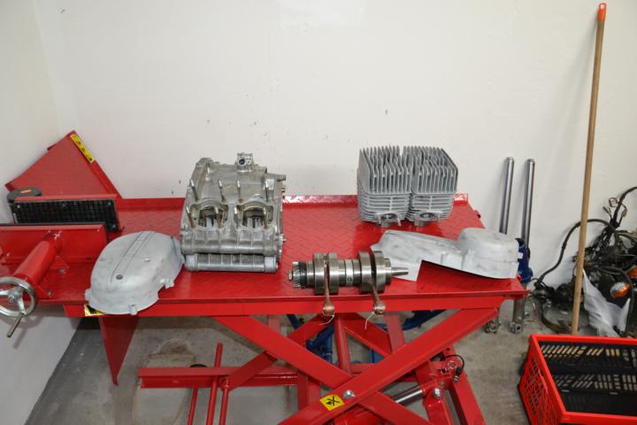

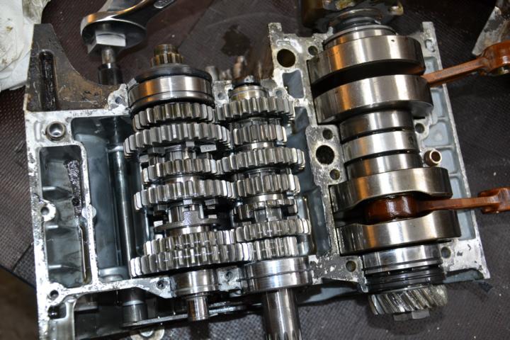

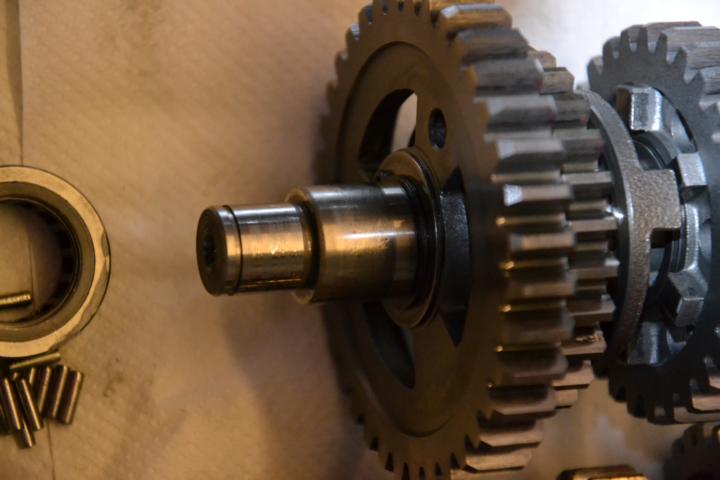

So hier geht's denne mal mit dem lustigen Zerreißen weiter. Der Rahmen ist nackt und der der Motor in seine Einzelteile zerlegt.
Leider ist der nicht mehr so dolle von innen. Das rechte der mittelren KW Lager hackt und ein Rillenlager am Getriebe hat sich zerlegt und dabei auch die Welle beschädigt.
Aber alles machbar. Ne neue KW hab ich noch im Regal 8) :D
und für das Getriebe muss ich mal in der Wühlkiste stöbern :D :D

das Nadellager scheint ja fast eine Schwachstelle zu sein?
Reparieren könnte man so:
http://forum.rd350lc.de/viewtopic.php?t=22476
Viele Grüße - Matthias

Ich muss mein Teillelager mal inspizieren. Es Müsste aber mit dem Teufel zu gehen wenn ich so ne Welle da nicht finden sollte
kestrel401
Beiträge: 617
Wohnort: Berlin
Beitrag von kestrel401 »
Na ja, schon klar. Aber die Getriebe sind auch keine "nachwachsenden Rohstoffe".
Und wegen einer 15 Euro-Reparatur so 'ne Welle wegschmeißen? Die kostet als Ersatzteil mittlerweile 125 Euronen - zumindest für die 4L0/1/2.

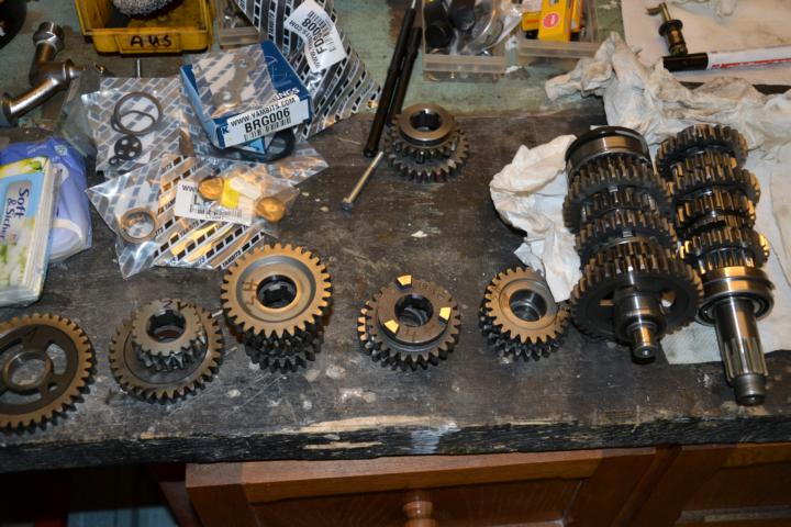

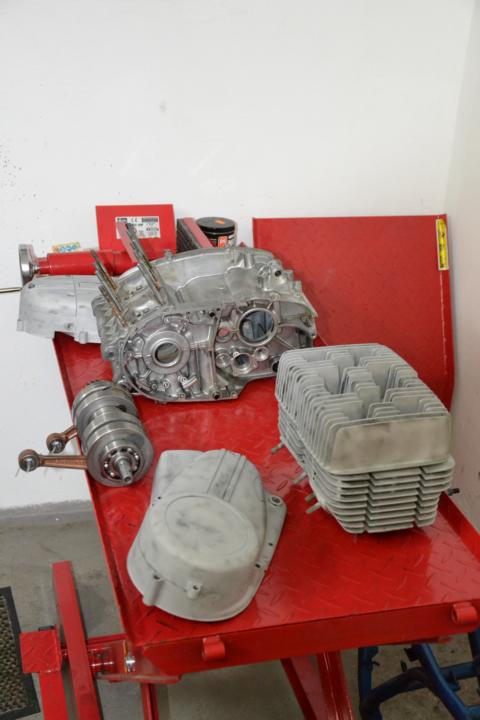

So ich war da noch ein wenig fleißig. Motorgehäuse gereinigt, Zylinder und Deckel gestrahlt.
Eine überholte Welle mit neuen Lagern und Pleueln liegt schon bereit. Die neuen Getriebelager sind auch schon da. So geht es Stück für Stück voran.

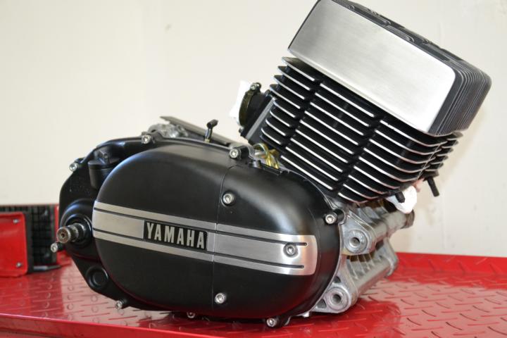

Frohes neues Jahr zusammen!!!
Ich hab meinen RD 350 Motor nun fertig.
Getriebewelle habe ich ersetzt und den 4ten, 5ten und 6ten Gang von der 400er 1A3 übernommen. Neue Getriebelager und ne überholte Kurbelwelle sind auch drinne.
:D

Beitrag von ottomar »
hallo,
sieht gut aus der motor. welche farbe wurde genutzt?
WOW! Sehr hübsch!
Wie bekommst Du diese Aluminiumoberfläche am Zylinderkopf hin? Das ist doch nicht einfach nur hochglanzpoliert.
Solche Flächen sind für mich noch ein ungelöstes Problem.
