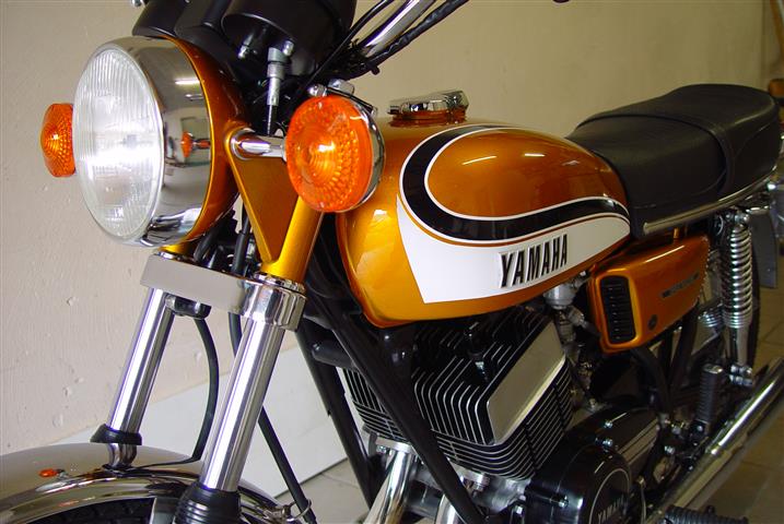

ich hatte mir seinerzeit für mein Restaurationsprojekt den Lack bei RH-Lacke bestellt und diesen dann einem Lackierbetrieb übergeben. Dort wurde dann zuerst der silbrige Basislack aufgetragen, danach wurde mit der lasurartigen gelb/goldenen Farbe mehrere dünne Schichten aufgetragen, bis der Originalfarbton erreicht war Zum Schluß erfolgte der Auftrag vom Klarlack.
Gruß Manfred
Gruß Manfred
- DSC05649 (Klein).JPG (65.77 KiB) 1194 mal betrachtet

an Ben:
Die Lackierung ist eigentlich keine Hexerei. Das bekommst Du auch hin.
Wichtig ist meiner Meinung, das man den "richtigen Lack" bekommt, nur dann triffst Du den korrekten Farbton der
70iger Jahre. Da war RH Lacke schon eine super Adresse, wenn ich das mal hier so sagen darf.
Dann muß das nur noch ordentlich aufgetragen werden, entweder vom Lackierbetrieb Deines Vertrauens, oder Du machst es selbst. ich habe es mir nicht zugetraut, deshalb die Lackierei. Man muß auch bedenken, das die Farbe nicht ganz billig war und man hat nur einen Versuch.......
Manfred
Manfred
