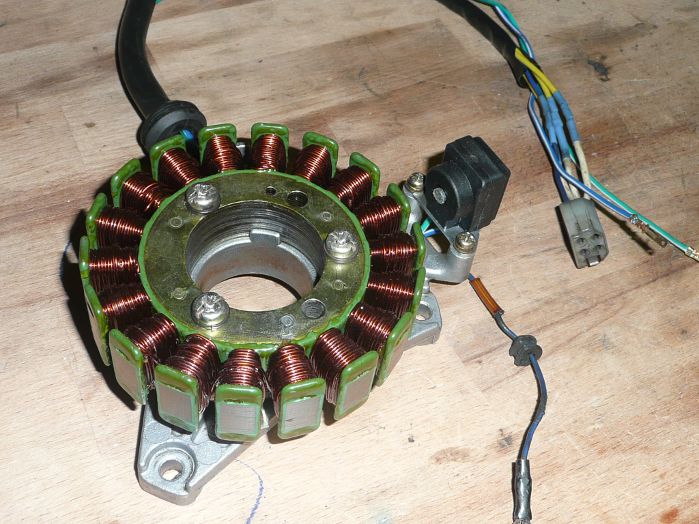

Limas sind da.
Zoll war 40 Eur, damit sind wir dann all inklusive bei unter 50 Eur pro Lima gelandet.
Die Wicklungen sehen allerdings recht lose aus und es ist weniger Draht drauf als bei der 1WW - bin gespannt wie lange die dann hält. Aber bei dem Preis kann man eigentlich nicht meckern.

Die Lima hat 3x6mm Befestigung und passt nicht ohne Änderungen an den 31K '83 Lima-Träger (3×M5 Befestigung auf leicht anderem Teilkreis)
So sieht es dann zusammengebaut aus ...
Kannste doch jetzt noch mit 24Stunden Epoxi nachträglich schön vergiessen. Vorher schön mit dem Fön heiss machen und düber (am Besten mit nen Pinsel). Das hält dann bombenfest.
Erste Probefahrt ist erledigt. Ladespannung ist tatsächlich höher als mit der 31K Lima.
Kann man also technisch schon mal weiter empfehlen ...

@ Holli
Du schreibst von "mit 24Stunden Epoxi nachträglich schön vergiessen".
Bringt das keine thermischen Probleme?
Was fürn Zeugs würdest du dafür empfehlen?
mfg kalle
Was nicht passt, wird passend gemacht!
Also die Lima wird ca. 180° warm im Fahrbetrieb.....eh schon heiss genug. Ich verwende durch meinen Modellbau Epoxi aus dem manntragenden Segelflug (ebay) , damit werden die Rümpfe gefertigt. Das Zeug wird dann mit dem Föhn erhitzt und per Pinsel sehr dünn auf die Limawicklungen aufgetragen. Das fliesst in jede Lücke. Ist vergleichbar mit UHU Endfest, auch ein top Kleber (allerdings teuer).
Bisher habe ich 4 Limas so behandelt, auch eine über ebay verkauft. Meist die schlechten 1WW Limas wo schon am Vergieß-Lack gespart wurde. Keine Probleme bisher.
Ich hab das mit dem 5min Epoxi vom Conrad gemacht, bei allen meinen 1WW, keine Probleme. Verfärbt sich etwas ins braun, das wars. Die weissen Fläschchen, 2x 100 ml glaub ich.
