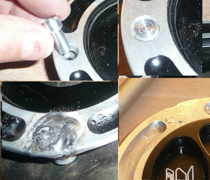

Der Tankdeckel ist gekommen. ( http://www.ebay.de/itm/290838065606 )
Lt. Beschreibung T6 Alu aus dem Vollen gefräst und eloxiert.
Komisch, wo kommen dann nur die Grate und Auswerferspuren her; und warum kann man die Eloxalschicht wie Farbe abkratzen ...
Beschreibungsmäßig ein glatter Betrug. Es ist ein simples lackiertes Gußteil.
Da ich es eh' bearbeiten und schweißen muss ist es in meinem Fall egal. Drückt die Daumen, dass es wenigstens schweißbar ist ...

Jetzt war mal der China-Tankdeckel dran.
Da er zum Verschrauben war, mussten die Löcher zugeschweißt werden.
Also schnell mal 3 Dummy-Schrauben gedreht und zugebraten.
Leider stellte sich raus, dass das Material besch... zu schweißen geht. Schlägt Blasen ohne Ende und ich habe die Befürchtung, wenn man den in den Tank einschweißt gibt das 'ne hässliche und undichte Naht.
Ich denke es wird dann einer von hier werden:
http://www.tanktechnik-zapf.de/produkte ... %C3%BCsse/
Den Aero 200 habe ich ja in der Renn-RD und der ging prima zu schweißen ...
Typisch.....ist zwar Alu aber wohl nur sone Quali, die vom Tisch runtergefallen und mit dem Bodendreck vermengt vergossen wurde.
Ich weis noch genau, was mein 1A Schweisser zum Suzuki RGV Originalmaterial sagte.
