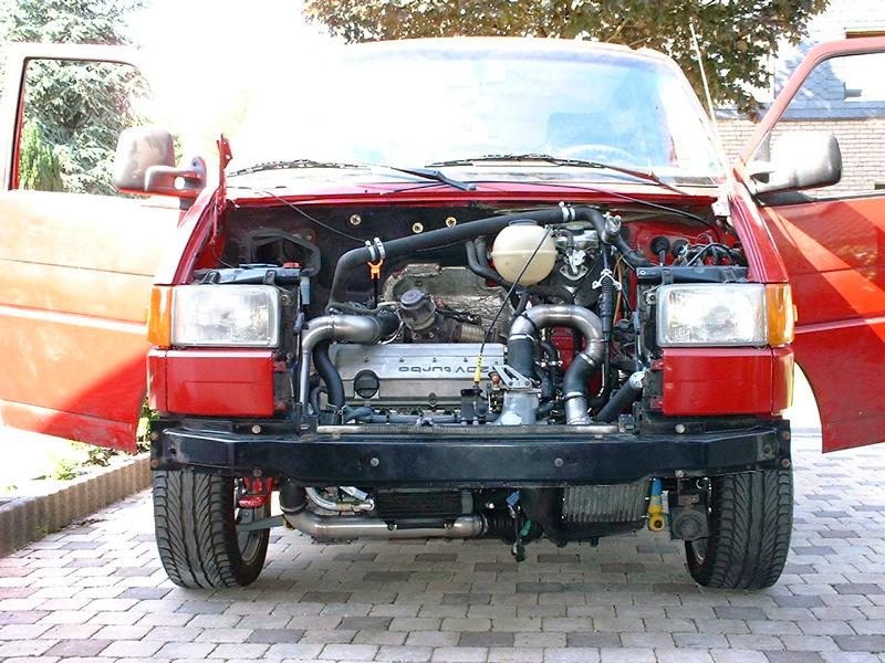

Jo, der hat nen Bengzeng Motor, wenn der Mal die Krätsche macht oder Ich das Drehen anfange kommt was mit Drehmoment rein.
Siehe Bild.
Gruss thomas
Siehe Bild.
Gruss thomas

Dass du andere Federn drin hast habe ich geahnt, bei dem einen Bild von der Seite mit Träger dran, sieht er hinten trotzdem deutlich höher als original aus. Wenn du sowas dickes rein machst, würde ich aber gleich auf Gas umbauen; der säuft dich ja sonst arm!
