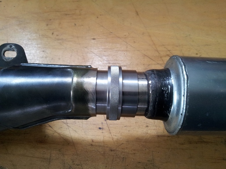

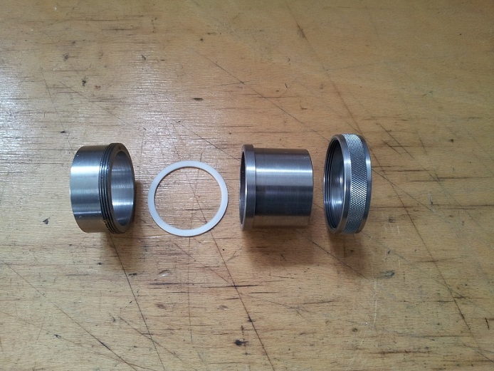

Auspüffe sind mittlerweile ziemlich sauber, nächste Woche gehts wieder ans zusammenbauen. Ich mache den Endtopf abnehmbar, um evtl. mal andere Dämpfer dran zu bauen. Meine sind schon ziemlich ramponiert, habe mir die von Micron schicken lassen.
Für den der gerne dreht (so wie ich) habe ich zwei Bilder von meiner "Schnittstelle" gemacht. Die Teile werden noch brüniert und nach dem WIG- Schweißen (vorsichtig wegen Verzug!) mit Auspufflack überzogen.
Schönes Wochenende!
Gruß, Martin.
Zusammenbau
Zusammenbau
Einzelteile
Einzelteile
