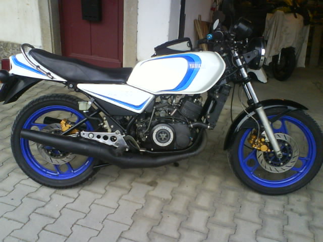

Hallo Leute
Ich habe an meiner LC auch einiges geändert.
Sie ist ne 250er Bauj.80,also eine von den ersten
Jetzt ist sie ne 350er mit 49 PS
An den Zylinder habe ich net viel gemacht den Auslass ca 0,5 mm erhöht,die Überströmer ans Gehäuse angepasst.Im Einlass sind jetzt 31k Membranen die Zylinder daher im dem Bereich etwas stärker bearbeitet.
Dazu die 31k Auspuffe die ich nach MK bearbeitet habe,sie waren mal an meiner 31k dran aber da dort jetzt Sonix dran sind waren die übrig.
Die Vergaser sind von der 250 aber umgedüst auf 350er,ich hatte da mal ein Bericht gelesen in dem das schön beschrieben ist,ich weis jetzt aber nimmer genau wo das war ? es könnte von der Rüsselsheim Gilde gewesen sein,
Aber es funzt wirklich gut
Weiter habe ich die komplette Gabel mit Brücken der 31k in der 4L1 drin.
Ebenso die Schwinge der 31k mit angeschweißten Oberzügen der 4L1
Technoflex Federbein und die Felgen und Bremsen der 31k.
Fürs dieses Jahr habe ich den Einbau von Zeeltronic geplant,da braucht man nur die VCDI,ebenso will ich auf 17 Zoll umbauen die Teile liegen schon da
Die Gabel und Brücken der Yamaha FZR 600 und das Hinterrad der RGV
Gruß Gerd
