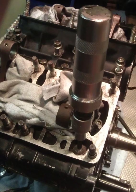

Hallo BBH. Denke nicht, dass ich das mit Absicht so gemacht habe. Was denkste wie ich geschaut habe. Doch danke für den Hinweis. Ich werde den Rundlauf des Polrades prüfen, auf alle Fälle.
Und! Gute Neuigkeiten!!! Die beiden Schrauben sind auf. 20 Schläge ca. dann haben sie nachgegeben! :D

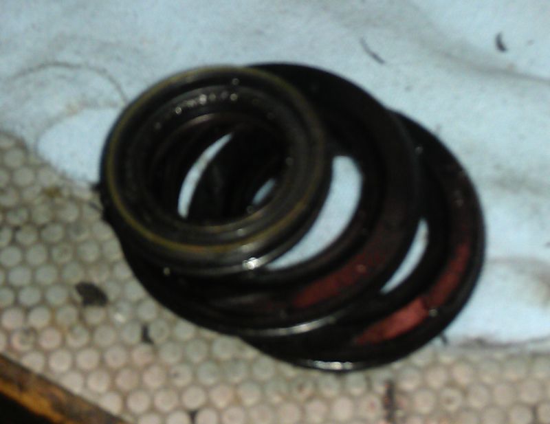

Die Simmerringe sind getauscht und das war bitter nötig! Die alten waren durch die lange Standzeit (23 Jahre) hart und spröde! Das wäre nix geworden!
Ansonsten sieht alles ganz gut aus. Kein Rost in irgend einem Eck. Könnte was werden.

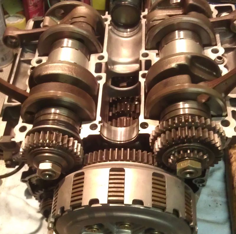

Die genaue Ausrichtung der drei Wellen hat mich etwas geärgert. Habe vorher alles markiert gehabt. Das Handbuch gibt da nicht viel her. Wie kann ich denn die Richtigkeit der drei Wellen prüfen? Hat jemand Erfahrung?

turbojim hat geschrieben:
Jim
Das wüsste ich auch gerne. Ich denke aber, das hier nicht allzuviel zu machen ist. Gerade dieser Motor hat da wohl auch mit zu kämpfen,läuft aber trotzdem. Und DAS ist erstmal immer ein gutes Zeichen :D .
Mein offener Motor hat schräg gegenüber beide Kolben auf gleicher Höhe....was ich so sehen kann (gemessen habe ich noch garnichts). Drücke ich dann einem Kolben auf genau oT oben auf den Boden, dann lässt sich der auch nicht nach unten bewegen. Das ist bei beiden oT Kolben so. Sollte erstmal auch ein gutes Zeichen sein :wink: .
Ich werde aber mal nen Fachmann fragen dazu WIE und OB der das optimiert hat. Manches lässt man auch und fährt/lebt damit .
PS:
Die Wellen haben 180 Grad Versatz, am Gehäuse sind Pfeile und an den Wellen sind Ölschleuderscheiben mit Punktmarken, da muss es fluchten.
