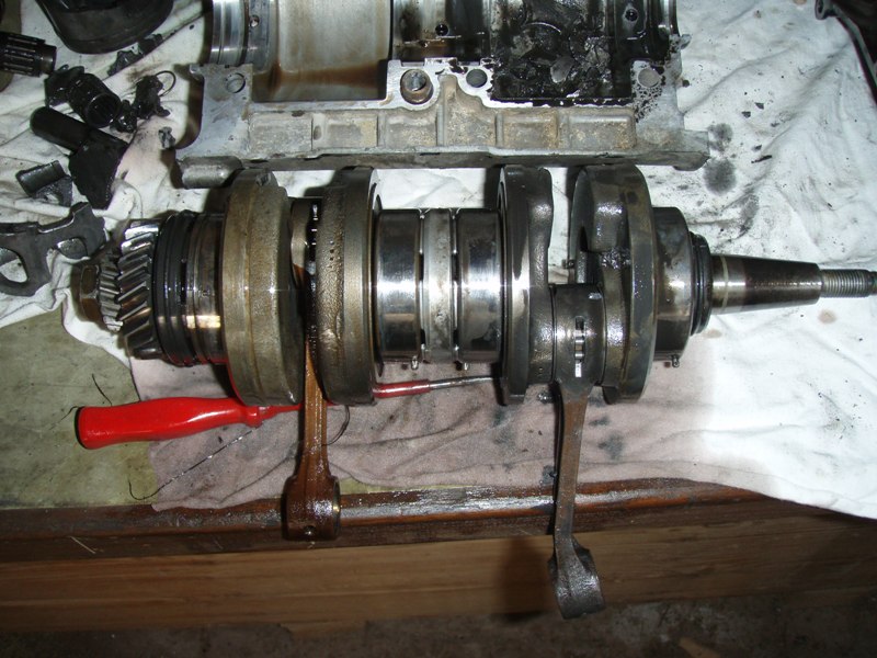

Fazit
nachdem ich den Motor ausgebaut habe, und alles zerlegt habe ist das Ausmaß der Verwüstung zutage getreten.
1. Kupplungskorb ausgeschlagen. Spiel sind 10mm (einmal neu bitte)
2. Kolben beide defekt. Der eine mehr der andere weniger ( nochmal neu)
3. Kurbelwelle zerstört. Pleul krum und Lager haben unmengen an Spiel (als wieder neu)
4. Gabel hat das berühmte klackern ( ebenfals neu)
5. Schwinge hat seitliches Spiel (ok, dann auch neu)
6. Zylinder haben leichte
Riefen. Vieleicht reicht das nächste Übermaß. Hat Wiseco mehr als 125 Übermaß??
7. Kettensatz auch neu, da schon am Spannende.
Für Verbesserungen, Adressen, Anregungen, usw. bin ich weiterhin jedem dankbar.
Viel Grüße
Harald
Macht der Wiba noch die O-Ring Sachen für Kopf, bzw. Zylinder?
Viel Grüße
Harald

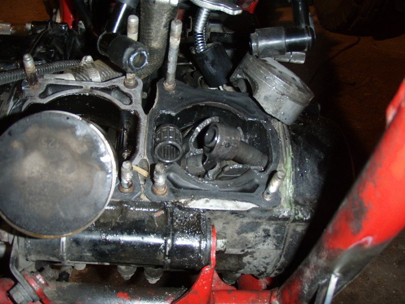

- da isse
- P9103509.JPG (126.16 KiB) 1434 mal betrachtet

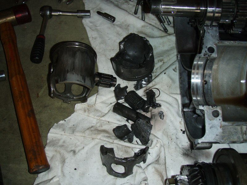

- In wieviele Teile sich ein Kolben zerlegen kann.
- P9103510.JPG (108.5 KiB) 1434 mal betrachtet
Ohh shit ... das sieht übel aus. Da wird aber sicher schon eine gehörige Vorschädigung dagewesen sein.
Zur Kupplung: Schau mal hier http://forum.rd350lc.de/viewtopic.php?t=20579

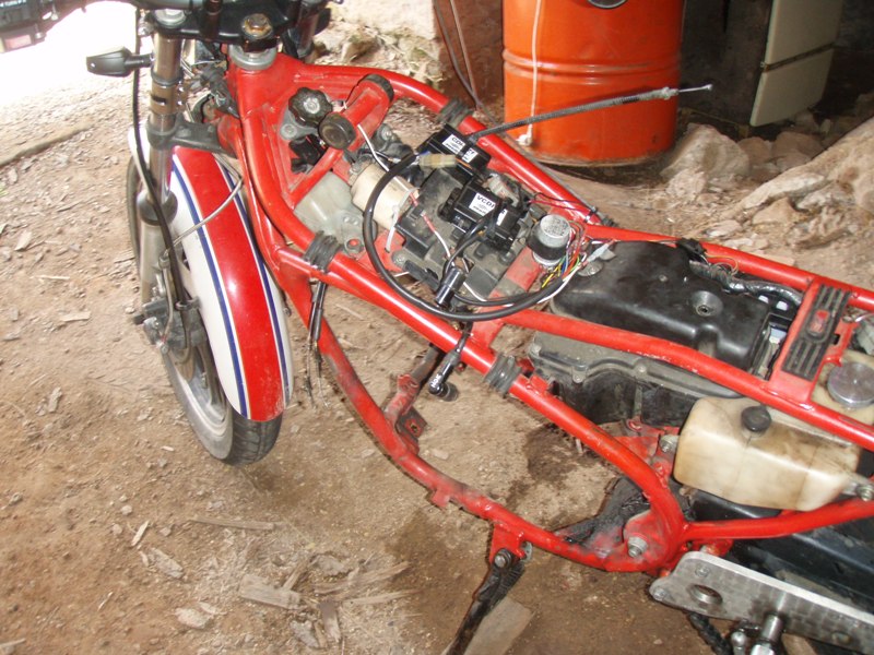

PS: Hier ein Foto vom derzeitigen ISTZUSTAND
Kilroy hat PN
auch ich finde das sehr gelungen. Keine Kompromisse!
Aber auch jetzt wird alles richtig gemacht. Keine Fahrt mehr in diesem Jahr.
Werde das Teil erst mal komplett zerpflücken.
Gabel von R6 und Schwinge von RGV 21 rein. dann erst weiter zum nächsten.
Wenn alles paßt werde ich dem Rahmen erst mal eine neue Farbe geben.
Natürlich werde ich alles per Fotos im RD Forum dokumentieren.
Hoffe auf Euere Hilfe. Zwecks Adressen und dem anderen Kram, den man für so etwas braucht.
Grüße aus meinem Reich, der Scheune
Harald

Ach du liebe Güte, ich dachte ja schon an einen Zylinder/Kolben-Schaden,
aber dass haut ja dem Kolben den Boden um die Ohren...
Das ist ein RD-GAU in Reinstform .
Viel Zeit und Muse beim Wiederaufbauen
wünscht BBH
wünscht BBH
