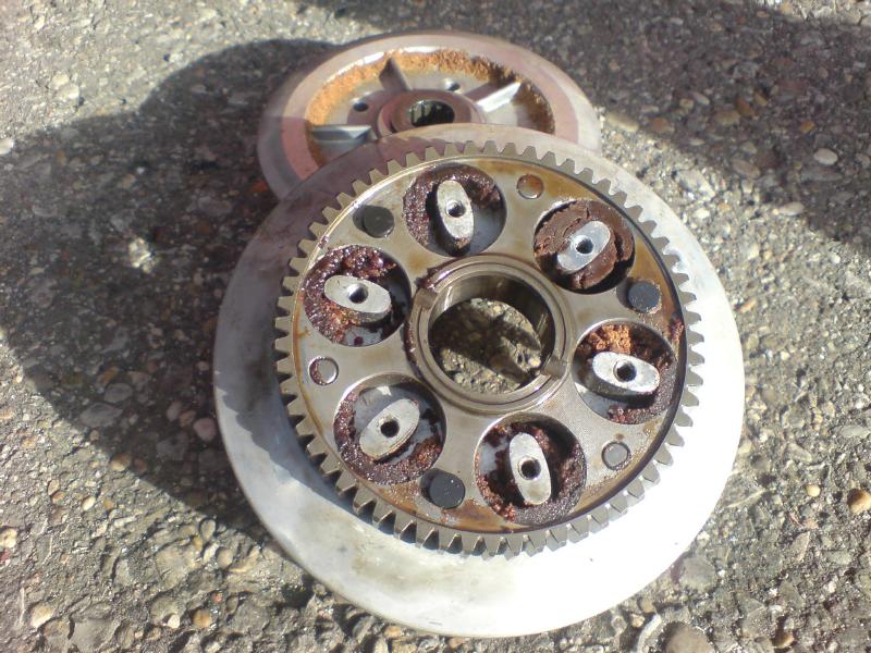

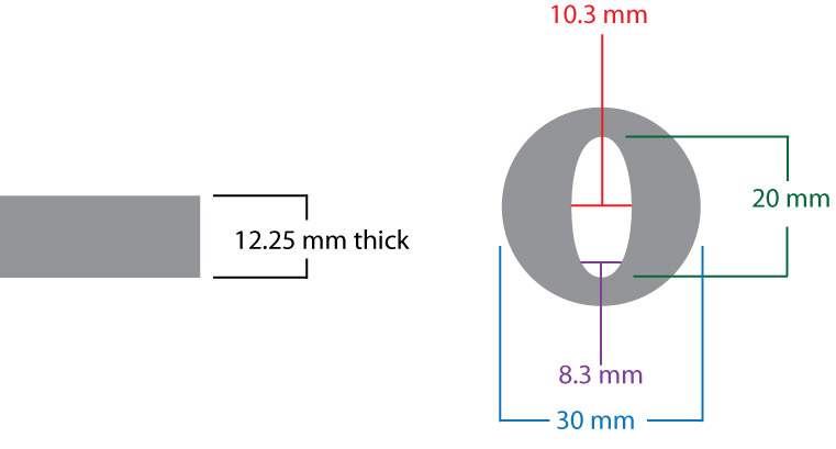

Gibts denn 30er Viton-Rundschnur? Ein weiteres Problem ist, dass die Dämpfer der Kwak noch ein ovales Loch in der Mitte haben.
Skizze Dämpfer
Skizze Dämpfer
Kawa Turbo Kupplung
Kawa Turbo Kupplung
Ach du jeehhh ....
Das sieht ja aus wie ein Kuchen der zu lange im Backofen war.

das geht in die richtige Richtung. Das in dem oberen Bild waren nachgemachte Dämpfer aus PU / Polyurethan. Dieses hält die hohen Temperaturen im Zuvieltakter (Öltemperatur kann durchaus mal über 100 Grad gehen) aber nicht aus. Hat bei einem Kollegen zweimal zu einem defekten Turbo geführt weil die Brösel die Zuleitung verstopft haben...
Deswegen muss es wohl zwingend Viton sein, aber das Problem ist die Dicke von 12mm, so dick gibt es standardmässig keine Plattenware. Es gibt sogar 30er Rundschnur habe ich mittlerweile herausgefunden, aber da weiss ich nicht ob man so eine kleine Scheibe davon noch mit Wasserstrahl schneiden kann.
Du könntest Dir ja auch eine Aufnahme machen wo Du die 6 Scheiben reinlegst und fixierst. Erst dann mit dem Wasserstrahl oder sogar evtl. Laser schneiden.

An Deiner Stelle würde ich mir die Rundschnur am Stück kaufen und die Scheiben selbst abschneiden. Das würde vermutlich viel Geld sparen. Viton lässt sich recht gut sägen. Mit der 125er Flex und der dünnen Trennscheibe für Edelstahl geht das auch klasse - macht nur rußigen Staub. Um gleichmäßig dicke Scheiben zu erzielen, habe ich mir eine Aufnahme für zwei Trennscheiben gebastelt, die mit einem Distanzring der gewünschten Dämpferdicke auf die Spindel der Flex geschraubt werden. So bekommt man einen super Parallelschnitt. Allerdings habe ich auch eine einfache Vorrichtung zum Führen der Rundschnur und eine Schwenkhalterung für die kleine Flex gezimmert. Da wird dann ein Dämpferelement wie das andere. Die ovale Aussparung würde ich wirklich mit der Dekupiersäge einarbeiten, oder, falls keine vorhanden, halt freihändig mit der Laubsäge.
Wasserstrahlschneiden ginge rationell nur mit Plattenware. Für Scheiben würde eine genaue Spannvorrichtung benötigt, in der die Elemente sauber positioniert und sicher gehalten werden. Das könnte eine Art überdimensionales "Lochblech" sein. Zum Schneiden wird eine CAD-Zeichnung benötigt. Du könntest also beispielsweise 5 x 15 Aufnahmebohrungen in einem präzisen Raster vorsehen und dann eine CAD-Zeichnung für 75 ovale Schnitte in diesem Raster erstellen. Das sollte funktionieren.
