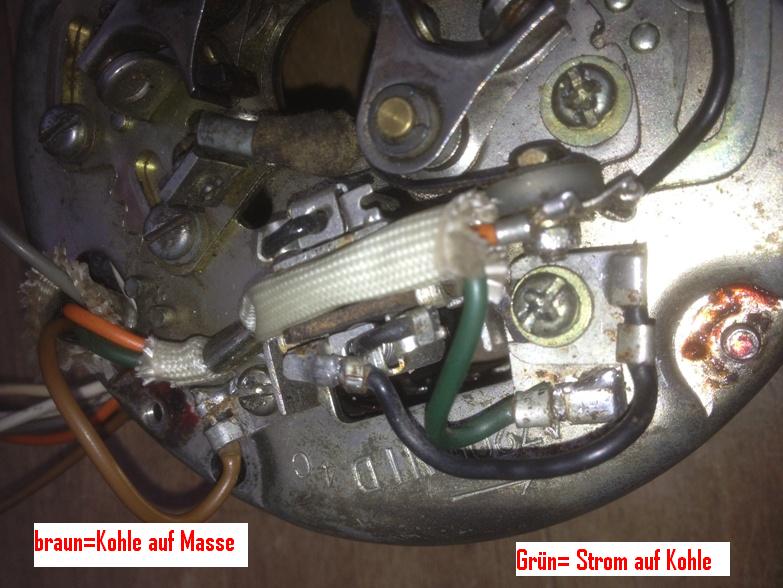

Hallo Richard und erst mal Danke-
Denke ich bin einen großen Schritt weiter
Das Stromkabel vom Regler war an der Kohle mit Masse.
Habe die Kabel jetzt im Stecker umgesteckt somit ist das braune Kabel mit Kohle auf Masse jetzt stromlos.
Das grüne der anderen Kohle hat jetzt den Batteriestrom.
Dazu aber noch eine Frage:
Müssen das grüne und das schwarze Kabel durch die Isolierscheibe getrennt sein?( Foto)
