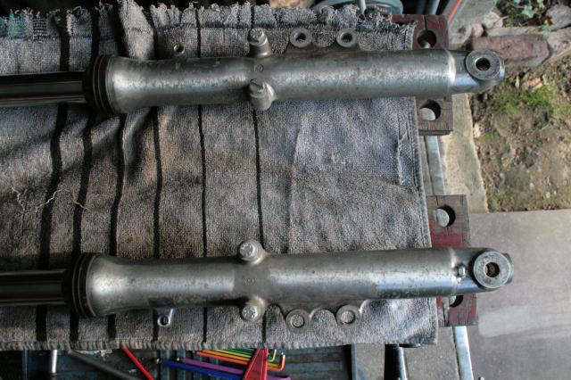

Die Tauchrohre der Gabel im Ausgangszustand.

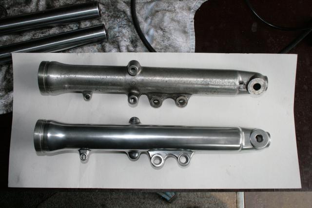

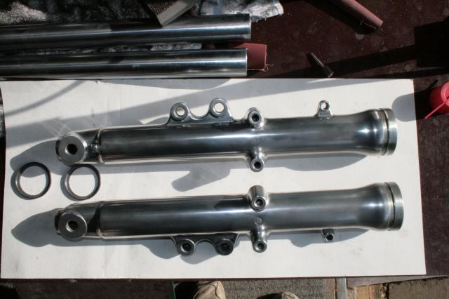

Tauchrohre polieren
Nachdem der Aufbau der Holme jetzt geklärt ist, können wir jetzt weiter machen.
Diese unansehnlichen Tauchrohre sollen wieder schön werden. Also ist polieren angesagt. Durch die Form der Tauchrohre - rund und mir vielen Kanten - ist das maschinelle polieren fast unmöglich. Also werde ich jetzt Hand anlegen. Hier die Schritte:
  1. Tauchrohre vom Dreck reinigen. Bremsenreiniger hilft auch hier oft weiter.
  2. Mit Schleifpapier den Schutzlack und die Kratzer enfernen. Mit jeder Körnung einmal längs und einmal quer nass schleifen. Mit folgenden Körnungen habe ich gearbeitet.
    • 180
    • 400
    • 600
    • 800
    • 1000
    Nach jedem Arbeitsschritt das Tauchrohr mit einem feuchten Lappen abwischen und kontrollieren.
  3. Das ganze Tauchrohr mit Polierpaste bearbeiten. Ich habe hier silikonfreie Polierpaste von DeLo, Marke "Rot Weiss" genommen.
  4. Das ganze Tauchrohr mir Aluminium-Politur bearbeiten. Ich habe hier Alu-Magic von DeLo genommen. Aber Neverdull geht sicher auch.
Für ein Tauchrohr habe ich so zwischen 3 und 4 Stunden gebraucht. Aber das Üble an der Geschichte sind die folgenden Tage. Mein rechter Arm war wirklich kaum noch zu gebrauchen. Das zweite Tauchrohr konnte ich erst eine Woche später machen und die Überwindung daran anzufangen war doch recht groß.
Allerdings hat es sich gelohnt.
Beide Tauchrohre sind poliert und ich war geschafft.
das erste Tauchrohr ist fertig. Kaum zu glauben was man so alles hin bekommen kann.
Picobello
Beiträge: 367
Registriert: Mi 5. Dez 2007, 23:48
Wohnort: Oss Niederlande
Beitrag von Picobello »
Und jetzt mit transparante Lack versieglen.....
Maddsche
Beiträge: 471
Wohnort: Pirmasens
Beitrag von Maddsche »
Wenn man son Ergebnis letztlich aber sieht
sind die Schmerzen bald vergessen :lol:
Das level bis zum Schluß durchzuhalten
wirdn Abenteuer 8)
