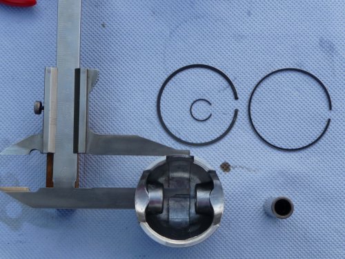

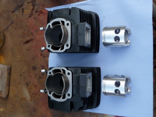

Hallo Yamaha Fans,

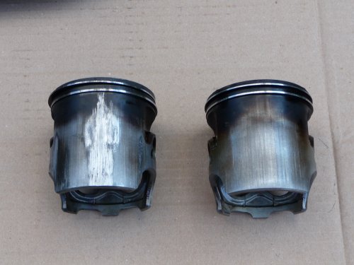

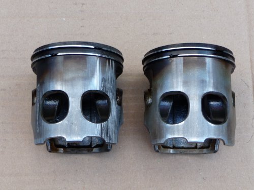

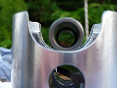

ich habe den Zylinder mit Ätznatron erstmal von den vielen Aluschmarren befreit und vermessen. Er hat an allen möglichen Messpunkten ein Maß von 65,02-65,03mm und ist absolut Rund.
Der Kolbenring hat mir eine ganz leichte Reife gezogen, mal sehen ob ich die durch nochmaliges nachonen um 1 bis 2/100mm wegbekomme.
Um das Theater mit den Kolben aus dem Weg zu gehen habe ich gestern bei einem ehemalige Yamha-Händler in BS noch alte originale Yamahakolben, einen Werksneuen 400er Zylinder und ein paar Kleinteile erstehen können. Die Kolben sind .98, sodaß ich mit nachonen des beschädigten Zylinder auf ein Spiel von etwa 6/100mm kommen werde.
In der Zwischenzeit ist auch ein Päckchen mit einem Mitakakolben von Yambits eingetrudelt. Interessant daran ist das dieser neuerdings von Hause aus schon beschichtet ist, brauchen Ihn nun Gottseidank nicht mehr einzubauen.
Das der Motor ohne die Expanderringe nicht klappern soll kann ich mir kaum vorstellen, die Konizität der Kolben ist ja Gigantisch hoch, über 3/10mm, da tut der Ring glaube ich bitter Not, zumahl kein Wassermantel die Geräusche dämpft.........na vielleicht bin ich was die mechanische Laufruhe angeht auch nur von meiner Jawa verwöhnt
So hier nun noch Bilder von den Klemmerkolben.
Gruß Markus

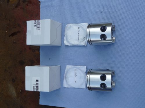

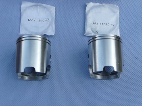

Hallo Jungs,
habe mir aus Japan vom mitsuo fast sein komplettes Replika Erstatzteilprogramm schicken lassen, die Preise sind super.
U.a. auch ein paar Kolben für meine 400er, bin angenehm überrascht davon, und möchte kurz ein paar Details davon erzählen.

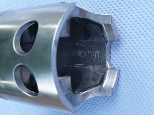

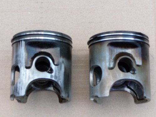

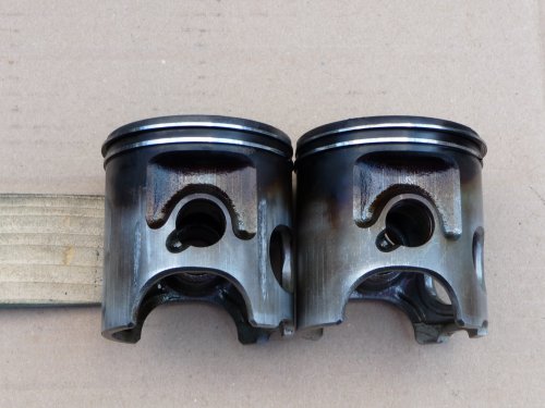

Hergestellt werden sie nach seiner Auskunft in Taiwan. Die Gussnummer im Kolben selbst ist an der gleichen stelle wie beim alten originalen Yamaha Kolben 1A100
Bearbeitung und Gussqualität gut. Einlassbohrungen und Fenster im Kolben etwas weniger entgartet als im Original. Material sieht ziemlich helle aus, lässt sich mit Taschenmesser schnitzen vermutlich wenig Siliziumanteil..........der Test wird es zeigen ob das Material was taugt? Rechteckringe, der unterste mit darunterliegender Expanderfeder, bei der Kolbenkonizität von reichlich 3/10mm bitter nötig.
Im Vergleich zu den Wasserkühlerkolben die ich vorher hatte ist bei den 400er Kolben die Bolzenbohrung desaxiert, kannte ich bisher nur von MZ, ist aber nix neues und hat sich besten bewährt, mehr Laufruhe und weniger Verschleiß
Bilder habe ich auch wieder einige gemacht, stelle ich bei Bedarf noch ein.
Gruß Markus
Gruß Markus

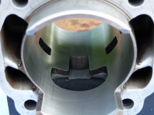

Hier noch ein paar Bilder von dem linken Zylinder so wie er nach dem nachonen aussieht.
Gruß Markus
Die Kolben haben die erste Bewährungsprobe bei 33°C besten überstanden und wurden nicht geschont.
Mein Gefühlt sagt mir das der Motor mit den Luftkühlerkolben besser läuft wie vorher, das leichte Schieberuckeln beim Abtouren ist fast gänzlich verschwunden, im 6. Gang lässt sie sich bis hinunter auf 2000rpm ohne mucken fahren, vorher undenkbar.
Das der Motor klemmte wird wohl Teilweise mit auf eine unpassende Gemischeinstellung zurückgehen. Ich hatte die Ansauggummis von der 2R9 mit dem Verbinderröhrchen montiert..........dazu die originale 1A3 Vergaserabstimmung mit zu großen 140er Hauptdüsen.
Der Verrbinder scheint die ganze schöne originalabstimmung zu vermurksen, fahre jetzt wieder ohne, wahnsinn was für Drehmoment der Motor untenrum damit gewonnen hat, scheint somit deutlich fetter damit zu laufen. Die Hauptdüsen kann ich wohl von jetzt 130 auch noch locker auf die originalen 120er zurücknehmen, die Kerzen sehen beide sehr dunkel aus.
