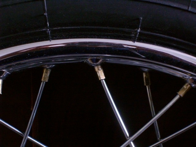

habe jetzt das Problem mit der Felge etc. behoben, möchte meine Felge selbst zentrieren, weiss auch schon ungefähr wie ich es mache, nur wie fest ziehe ich die Speichennippel an?
Hat jemand von euch Erfahrung darin?
Danke im vorraus für etwaige Antworten.
Tom

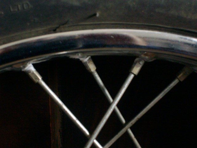

Beitrag von jm926 »
Also ichhabe schon Räder fürs Fahrrad eingespeicht.
Das Rad sieht genauso aus.
Da werden die Speichen verschwungen.
Also die innere Speiche liegt über der Äußeren.
Gibt "etwas" Federkomfort.
Aber bei meiner RD250 sind sie das nicht!
Sie biegen sich nicht übereinander wie beim Fahrad!
Das Rad meiner RD wurde in Berlin gespeicht, Edelstalspeichen!
Habe ich aber so gekauft.
Wie fest?
Also beim Fahrrad habe ich etwa 2cm Hebel am Werkzeug und ziehe etwas über Handfest an. Mit Edelstahlspeichen! Bei verzinkten weniger.
Schau dir mal ein Fahrrad und vergelche es.
Kann auch mal Bilder machen.
