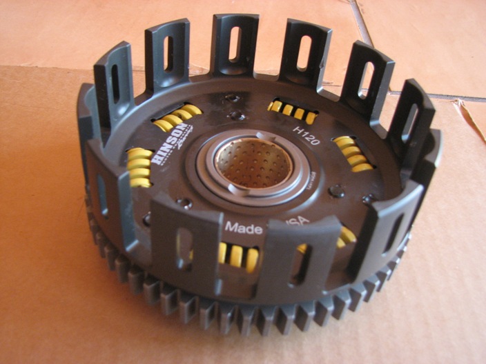

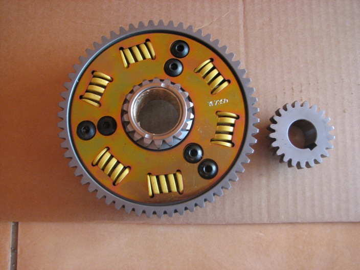

meine Meinung und Einstellung für Motoren mit Leistung ;-)
Hält 99,4 MB PS
Ist das Maß der Dinge in Sachen gerade verzehnter Primärtrieb.
Geht sicher auch billiger (siehe anderer Fred), aber dann nicht wundern wenn einem was um die Ohren fliegt, wenn man tatsächlich Leitstung gefunden hat :lol:
gruß

peter hat geschrieben:Ist das Maß der Dinge in Sachen gerade verzehnter Primärtrieb.
Ja, das sieht gut aus! :)
So in der Art habe ich mir das auch vorgestellt! Auf jeden Fall mit Stahlfedern und nicht so ein "Gummizeugs".

peter hat geschrieben: Ist das Maß der Dinge in Sachen gerade verzehnter Primärtrieb.
Das sieht wirklich mal äußerst interessant aus; das ist glaube ich zumindest der gleiche Korb, den ich nun auf dem gerade verzahnten Primärtrieb drauf habe, aber leider ohne die Federung. Entsprechend lastwechselt das ganze teilweise etwas harsch im Stadtverkehr. Der Serienkorb vorher hatte etwa 7000Km gehalten, bevor eine Korblamelle beim Hochschalten vom 1. in den 2. unter Last und hoher Drehzahl abbrach. Dann verklemmte sich die Lamelle zwischen Korb und Deckel und die sechs Alustreben, in welche die Schrauben der Druckplatte greifen, rissen samt Platte von der Nabe ab. Schlagartig nicht mehr kuppeln zu können und kurz vor der Blockade des Antriebs zu sein, war eine sehr überflüssige Erfahrung.
Welcher Primärtrieb ist das jetzt, welcher hier abgebildet ist? Kostet ohne Steuern und Fracht wieviel?

Dürfte der hier sein:
http://www.fastfromthepast.com/servlet/ ... Categories
Und die haben auch Impeller. Da kann man mal sehen was sowas kostet!
Ja das ist sie Christian. Kostet in den Staaten ab 600 $ aufwärts...
